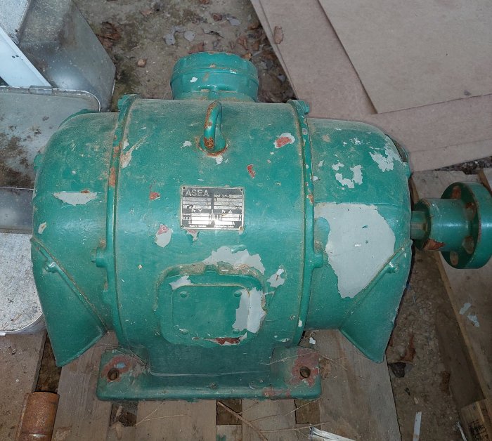

Läste i en artikel om elbilar å där står det om en motor som är på 200hk å väger bara 60kg. Hur är det möjligt??
Motorn som jag köra cirkelsågverket med är bara på 35hk men den är stor som ett as och väger över 200kg. Allt är också betydligt grövre än den där bilmotorn som i storleken liknar en 7.5kw 10hk motor
Måste vara nån peakeffekt som anges på de där bilmotorerna? Eller hur är det?
TR En stor, gammal grön elmotor från ASEA, med avflagad färg och fabriksetikett synlig.

Utvecklingen har gått framåt sedan motorn på din bild tillverkades :) Dessutom var nog inte vikt en faktor som räknades så högt för syftet din motor designades till.

Din 3-faselmotor har en annorlunda designprincip än elbilsmotorn. En rent praktisk skillnad är att för att uppnå den höga effektdesiteten klarar den bara att leverera sin höga effekt i typ tio sekunder utan att ta skada av överhettning (vilket noggrant styrs av elektroniken) medan din motor tuffar på en hel dag utan problem.
Ja för om man kollar på Bevis produktblad vad en 200hk motor väger så väger den över 1 ton.
Ja, hade nog inte velat driva sågverket med en sån där elbilsmotor, känns som det ändå är mer kraft i den där Asea motorn

En skillnad är väl att elbilsmotorn är vattenkyld medan en industrimotor är luftkyld. Vattenkylningen möjliggör att transportera ut mer värme ur en liten motor. En annan skillnad är att elbilsmotorn går med ett mycket högre varvtal. Med detta sagt är jag också förvånad över hur mycket kompaktare de kan vara. Jag jobbar med hissar. Där brukar en 4 kW synkronmotor väga 300 kg eller så. Men då är den mycket lågvarvig.
Erik Lindroos
I grunden är det motorer framtagna med rätt olika mål, man har optimerat för helt olika saker under olika förutsättningar. En industrimotor som får vara tung och bara ska arbeta mot en given frekvens på växelströmmen (gäller gamla enkla asynkronmotorer), men bör vara billig att producera och ska gå "för evigt". En bilmotor som ska vara liten och lätt, får kosta lite mer och styrs med modern elektronik och optimeras för korta effekttoppar (vid sidan av lägre effekt under längre tid). Men det var ju inte svar på den egentliga frågan...
Håller med om att det är imponerande siffror på moderna motorer, 10 kW/kg korttidseffekt och 5 kW/kg under längre tid (https://emrax.com/e-motors/emrax-268). Två viktiga delar är (som Avemo nämnt) kylning och effektivitet. Genom att minimera värmeförluster och effektivt kyla så kan man pressa genom mer ström utan att det "brinner". Sedan kan man laborera med spänningsnivåer och sofistikerad styrning (som Teslas motor i filmen ovan, som körs på ett sätt på lägre varv och ett annat på höga). Så design optimerad för effekt med (kanske) dyrare material och processer, kombinerat med precis styrning av (högre) spänning, ström och frekvens. För det är ju fortfarande P=U*I som gäller, och sedan effektiv omvandling från eleffekt till mekanisk effekt.
