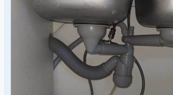

Under diskhon:
Avloppsrör och vattenlås under en diskbänk i ett köksskåp.

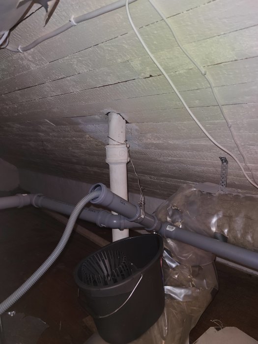

Där vattnet läcker ut i tvättstugan:
Avloppsrör på vinden med tydliga skarvar och en hink under, indikerar potentiellt läckageproblem.

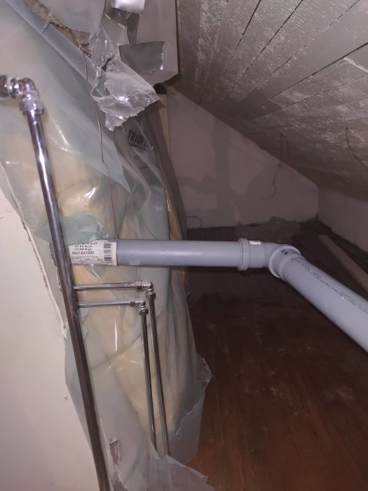

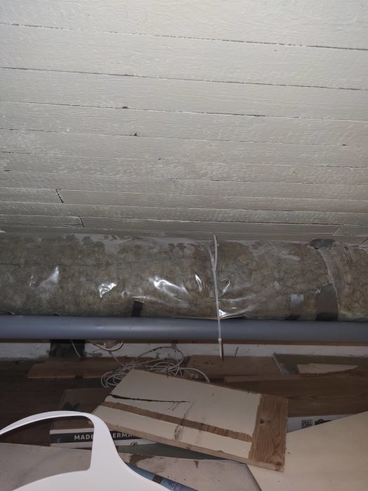

Fortsättning på röret mot toaletten där det är ihopkopplat med handfatet:
Avloppsrör under tak på vind med isolering och olika bråte på golvet.

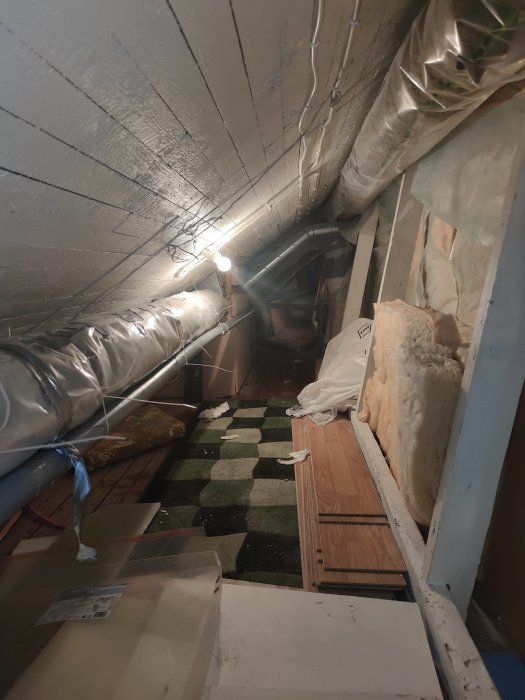

skakar jag i röret på bilden ovan hör jag hur det skvalpar vatten.
Oisolerad vinden med synlig rördragning, isoleringsmaterial och schackrutigt golv, indikerar möjliga avloppsproblem.
Avloppsrör och isolerade ventilationssystem löper längs ett vindsutrymme.

Ja, vatten rinner inte uppför:
Rörinstallation under handfat med felaktig lutning och komplicerad rördragning.

Nej det hade jag med som känsla :sweat:, men vattnet verkar ändå ta sig förbi den delen och fastnar sedan ute i röret mellan köket och toaletten i tvättstugan

När du har med köksavlopp att göra så spolas det ner mer en bara vatten å när som det set ut på bilderna inte är lutning på rören så kan det samlas i grejer i rören där det är baklut eller svackor. Till sist blir det så mycket rester av bla fett i rören att det blir mer eller mindre stopp i rören...

Det kan ju vara bakfall på ledningen. Man får kolla med ett vattenpass.
Till detta finns möjligheten att fett från köket satt sig i ledningen. Mycket vanligt för att inte säga regel.
Men lämna det till hyresvärden att lösa.
