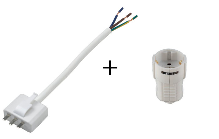

Jag kan inte ett smack om elsäkerhet och undrar... jag har köpt en lägenhet där alla takuttag är av typen dcl. Jag skulle vilja ha en "vanlig" väggkontakt.
Så, jag tänkte ta en jordad dcl plugg och koppla ihop med jordat skarvuttag (blir som på bilden)? Kan då skarvuttaget användas som vägguttag?

Det känns olämpligt. Byt till rätt kontakt på lampan du ska koppla in istället. Eluttag är risken att någon kopplar in tex dammsugare el liknande.

Ok, om jag använder ojordad utrustning istället, skulle det fungera bättre?
Det är inga problem att göra en adapter från DCL till schuko mer än att det blir fult och osmidigt. Det verkar bättre att byta stickpropp på lamporna.

Du får inte göra en adapter från jordat DCL-uttag till ojordat uttag.
JohanLun
Jag tror dcl är specade för lägre effekt än motsvarande schuko. Beroende på säkringen till uttaget ser jag en risk att man överbelastar den.
Rent praktiskt är dylika adaptrar inget problem att tillverka, jag har inte dcl, med har gjort från gamla lamputtaget till schuko och även gått från jordar till ojordat, men då har det varit fråga om ett ytterst temporärt arrangemang.
Jag hittar följande:
https://www.elko.se/getfile.php/13102920/produkter/doc/3/3/EKO06951/Bruksanv6951.pdf
Den är specad för 6A. Lite överraskande att det ändå är praxis att ha den avsäkrad med 10A. Men det ändrar inte så mycket i praktiken. Jag skulle inte vara oroad för säkerheten om man använder en adapter från DCL till schuko för att koppla in en lampa. Det tål att påpekas att man inte skall koppla in en värmefläkt eller en elbil i uttaget. Men det kanske inte heller var TS avsikt.

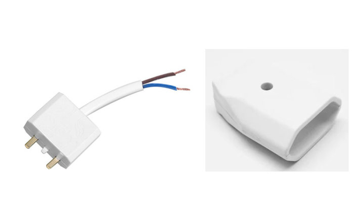

Ok, så det blir som på min nya bild? (ledsen att jag använder bilder, men det beror på att jag inte kan terminologin). Det kommer bli skitfult men anledningen är att jag vill koppla in min LED-slinga, och den kommer ju med 12V adapter

Jag tänkte bara använda ojordade grejer, så det blir som på min nya bild? (ledsen att jag använder bilder, men det beror på att jag inte kan terminologin). Det kommer bli skitfult men anledningen är att jag vill koppla in min LED-slinga, och den kommer ju med 12V adapter

En ojordad till jordad är inte helt kosher men tar du ett sånt platt uttag kan du bara koppla in sånt som är kapslat och dessutom inga elbilar och värmefläktar.
Rätt väg är att byta till ett schuko i väggen mha elektriker. Pragmatiskt blir din lösning med adapter kalas, bara du använder den just bara till det. Jag skulle själv gjort exakt likadant. Men det är nog troligt du bryter nån regel.
Europakontakten är ok. Det jordade uttaget i din första bild är också ok. Det finns en äldre typ av ojordat uttag som går att koppla jordade apparater i. Förtydligande här är att du inte visat en bild på någon sådan. Och den skulle inte vara ok. Om det går att koppla en jordad apparat i adaptern så måste också jorden vara ansluten.
