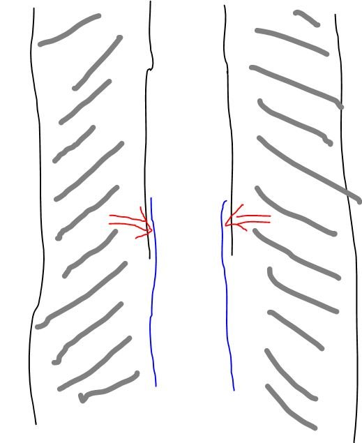

Tänkte mest på om det läckte ut lite gas i en skarv på innerröret, kanske in i ett litet hålrum, där det senare antänds. Långskott, som sagt, men inte helt uteslutet. Tror dock mera på utvidgning av material p.g.a. värmen.
Skiss av rör med markeringar för en potentiell gasläcka i skarvarna och diskussion om värmeutvidgning.
