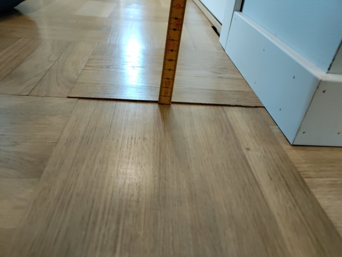

Har ett självbärande trägolv där sponten saknas på en del av en bräda som gör att den sticker upp ca 3-4mm. Att limma ihop med brädan bredvid tror jag blir svårt. Är inne på att skråskruva ihop brädorna så de livar i höjd.
Någon bättre idé på hur lösa detta?
  • Mätning av höjdskillnaden på ett trägolv där en bräda sticker upp.
  • Spont på trägolv som sticker upp mätt med tumstock, jämnt mot golvlisten.

I det fallet tror jag det är enklast att förborra och försänka och skruva i mässingsskruv direkt ner i undergolvet. Att skråskruva är väldigt svårt och fanerad parkett, lagrerna golvet som är uppbyggt med kommer garanterat att dela sig så har du en väldigt ful skada.
Visst det kan påverka att det flytande golvet blir skruvat på en punkt men i det stora hela tror jag inte spelar någon roll, värsta som händer är väl att det kan resa sig lite någon annanstans eller så händer det ingenting...

Det finns inget undergolv utan det är självbärande brädor som ligger direkt på reglar. Tyvärr ingen regel under där det har släppt
