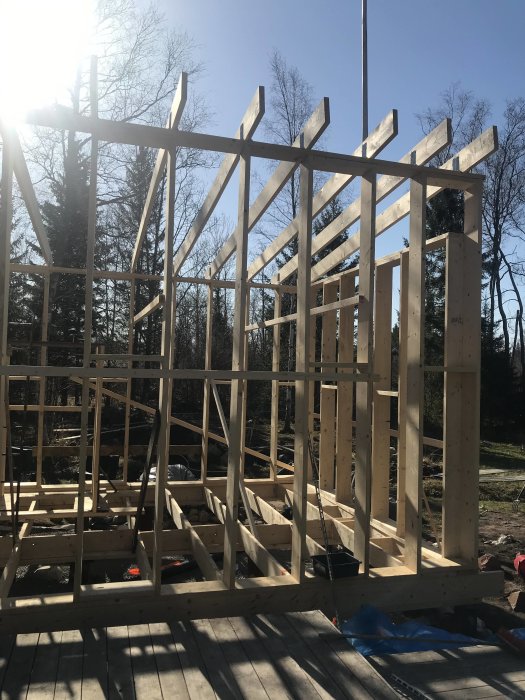

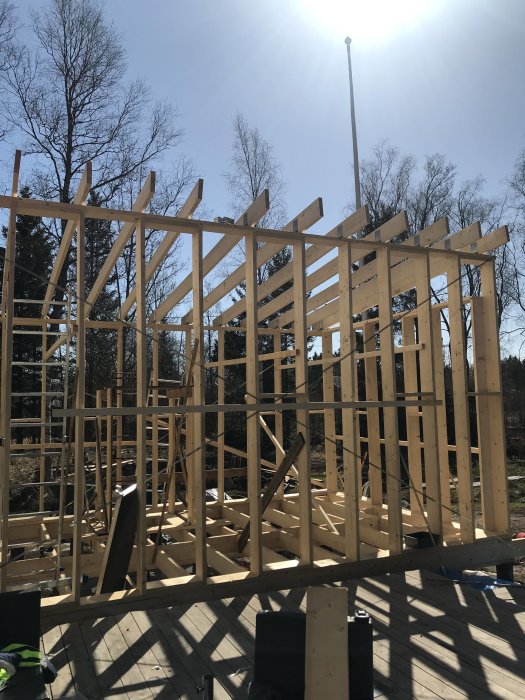

Gör en tillbyggnad på 50kvm.
Haft en plan som känts rätt och stabil.
Men nu när jag rest stommen, och ser verkligheten och känt tyngd och höjd så kom oron att man gjort nåt fatalt konstruktionsfel.
Så innan jag fortsätter så ställer jag frågan här.
förutsättningarna är som följer för stommen.
11.8m x 4,44m allt virke i 45x220.

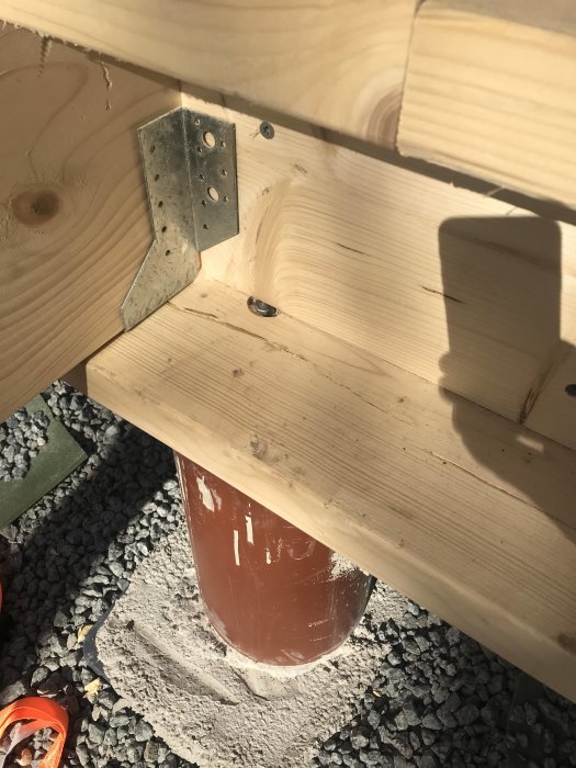

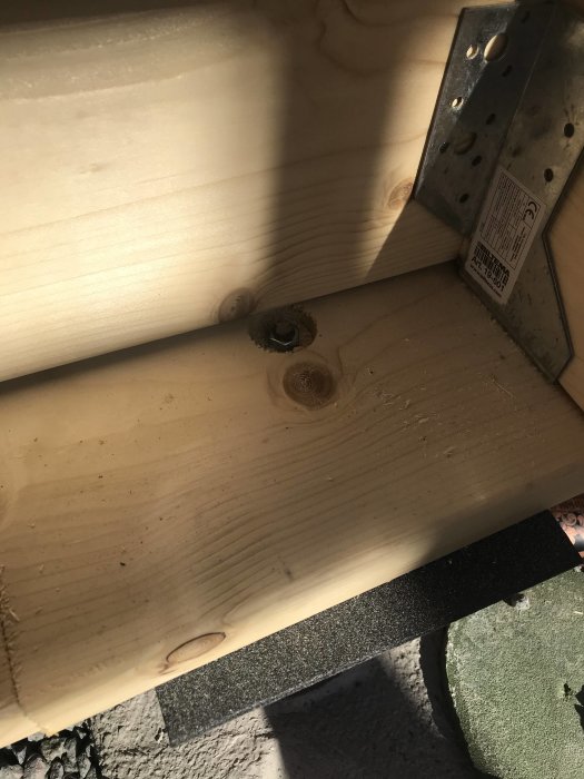

Syll förankrad i plint med m10 stång, ingjuten.
Plint varje meter.
Cc60 på allt (golv,vägg,tak))
I syllen sitter det 2bärlinor lagda med skarvar omlott. Sen väggpartier.
Väggarna är 3,1m och 3,5m
Sen takbalkarna på dom.
Allt är skruvat med 6x120.
Nu ska jag kryssslå hålband för att få till styvhet.
Känns detta rätt?
Har jag gjort nåt riktigt grovt fel gällande säkerheten? Nyuppförd trästomme till en tillbyggnad i soligt väder med synliga syllar och vertikala reglar.

Nu ska jag säkert inte uttala mig om saker jag inte är utbildad på men ur ren livserfarenhet så ...
Tycker det ser stabilt ut. Antar att du räknat på att takreglarna tål det dom ska.
Vad ska det vara för takbeklädnad?
Ser inga direkta fel, dock känns balkfötterna lite onödiga.
Vad ska det användas för - boende eller förråd?
Sätter du skivor in och / eller utvändigt så blir det stabilt.
Sätter du råspont invändig så sätt den på diagonalen.
Taket kommer också att styva upp bygget.
Hålband är lite knepigt, det måste sträckas ordentligt och då drar du huset lite snett och sedan ska det andra bandet dra det rätt igen.

Tack för svar. Taket är papptak, 7graders lutning. Råspontsluckor.
4meters spännvid. Det ska fungera enligt tabeller.
Golvbjälklaget ligger på syl och är skruvad i bärlinorna. Balkskorna var en sista minuten grej, jag nojjade att det andra skulle vara för klent utfört. Det är en tillbyggnad för boende.

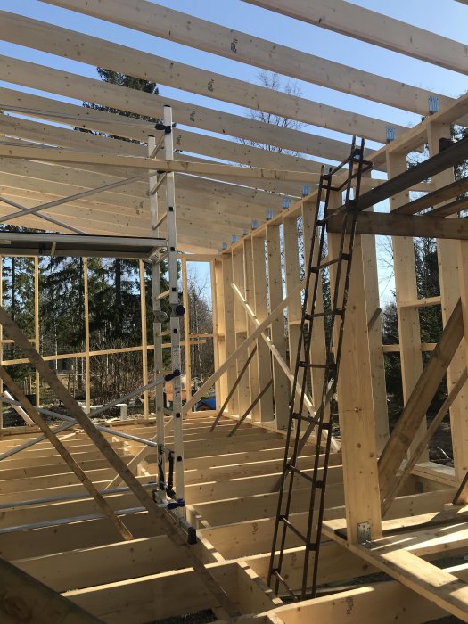

Ser ut som när jag byggde ett förråd åt min far för nått år sen.
Bör vara stabilt när du "klär" det.
En sak jag ser du har inget hammarband (regel högstupp), det hade inte jag heller då jag gjorde förrådet pga var tvungen att spara på höjd.

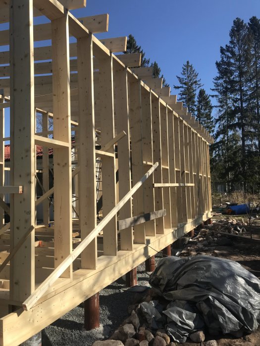

Tack för svar. Hålbandet sitter nu (på vissa väggar). Tycker det stabiliserar lite. Men står jag uppe och gungar på väggarna så får jag ett litet gung. Men jag kanske är ute efter för mkt stabilitet i detta skede?
Som det kanske hörs, så är just vindstabiliteten av dom långa väggarna min största oro.
Ska det vara riktigt stumt nu?

Ser stabilt ut men som tidigare sa, hammarband hade vart bra
Dalamasen och 1 till
Jag skrå/sne skruvade med ankarskruv. Bandet vart som en pianosträng.

Tack för svar. Vilken fail, jag trodde den liggande regeln, ovanpå väggarnas reglar var hammarbandet? Ska det vara en stående där också?
Jag trodde också det kallades hammarband...ska bli intressant se deras svar. De kanske tänker på avväxling under hammarbandet :thinking:

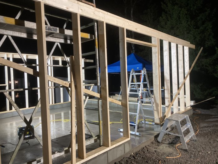

Jag skulle satt det då du har lång spännvidd.
Jag satte det på stallet för det blir en del tryck på hammarbandet

Herr
H
Kallas väl bärlina till hammarband.
Alltid sagt hammarband och i min värd består den då av bärlina och hammarbandet.
väggen blir väl styvare med bärlinan, sen tar det ju upp massa last.
Kan bygga utan om takstolarna står över vägg reglarna.
Men tar man upp en bred dörr eller fönster så blir det vikt ned från takstolarna där.
Men jag ska inte säga att det går eller inte hos dig, beror väl på snözon osv.
Ickedickedoa och 1 till
Precis, du jackar ur reglarna och slår in hammarbandet där
Hammarband har han, ej någon infälld bärlina. Dock ser det ju ut som om att det står väggreglar under varje takregel, och då behövs ingen bärlina.
mejner och 9 till
Hammarband gör ingen större nytta då takreglarna ligger mitt över de stående stolparna.
