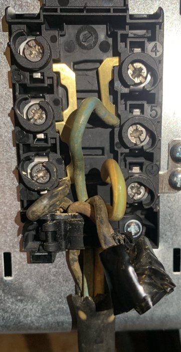

Spisen slutade fungera imorse och när jag tittade på elsladden såg ja att det brunnit i den samt lite i eluttaget. Spisen fungerar om jag byter sladden men jag vill gärna veta vad orsaken är till detta!?
Jag hade kopplat spisen själv för mer än ett år sedan och det har fungerat utan problem!

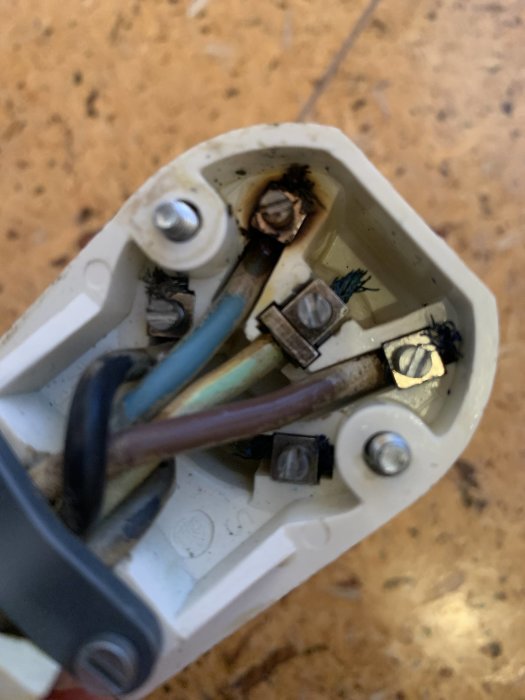

På den suddiga bilden ser det ut som att det är bränt i kontakten. Bränt blir det av värme. Vanliga orsaker till värme i en kontakt är hög effekt och/eller högt motstånd. Här har du 400V. Kontaktytan i dina kabelanslutningar har uppenbarligen varit för dåliga. Fick du med alla kardeler i alla anslutningar? Har du inte någon isoleringsbit ivägen någonstans?
guggen och 1 till
Problemet är att skruvarna har haft dålig kontakt med ledarna, Orsaken är högst troligt dåligt dragna skruvar ELLER för hårt dragna skruvar så att många kardelar helt enkelt gått av och den yta som leder ström blivit för liten i förhållande till strömbelastningen.

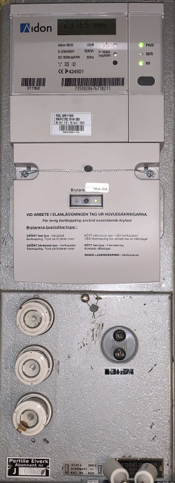

Bild på din elcentral?

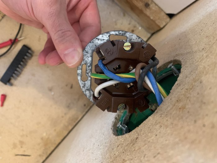

Hur ser det ut i väggen? Har du ett fullkopplat perilex?
Isoleringen av de två ledarna ser inte bra ut i spisänden. Dragavlastningen är också fel utförd, överfallet ska trycka mot kabelmanteln, inte mot de enskilda ledarna.

Du har ett uttag och en stickpropp för max 16 A och en spis som troligen är säkrad min 20 A.
Så då är felet helt enkelt att du har överbelastat uttaget och stickproppen. Var glad att det inte har tagit eld.
Gör om och gör rätt, Endera byter du uttag och stickpropp till en 25A och kör på 230Volt eller så byter eller kopplar du om spisen och ser till att du har 3 fas fram till uttaget.

i väggen har jag fullkopplat men det verkar vara onödigt att koppla alla färger!? Eftersom jag har bara en 230V, N och PE.

Bilden på mätartavlan talar för att du har trefas. Så även bilden på det fullkopplade perilexuttaget. Hur ser det ut vid proppskåpet? Hur många säkringar har du för spisen? Har någon av dem gått? Vad mäter du med? Hur har du mätt?
Den blå ledaren har överbelastats vid uttaget, isoleringen har delvis smält. Den bör bytas, eller skalas om ifall det finns tillräckligt med slack i dosan.

Då ska du leta uppströms efter problemet. Allt talar för att du har trefas i installationen. Jag upprepar frågan, hur ser det ut vid (och i) proppskåpet?
Vad får du när du mäter mellan t.ex. brun och svart samt brun och vit?

På proppskåpet Har jag en 25A säkring till spisen.
Tror du att jag har trefas här!? Mäter jag fel?
