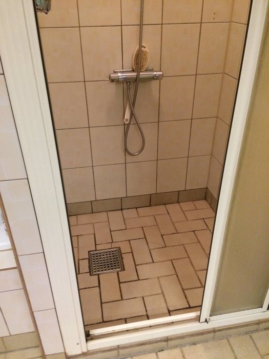

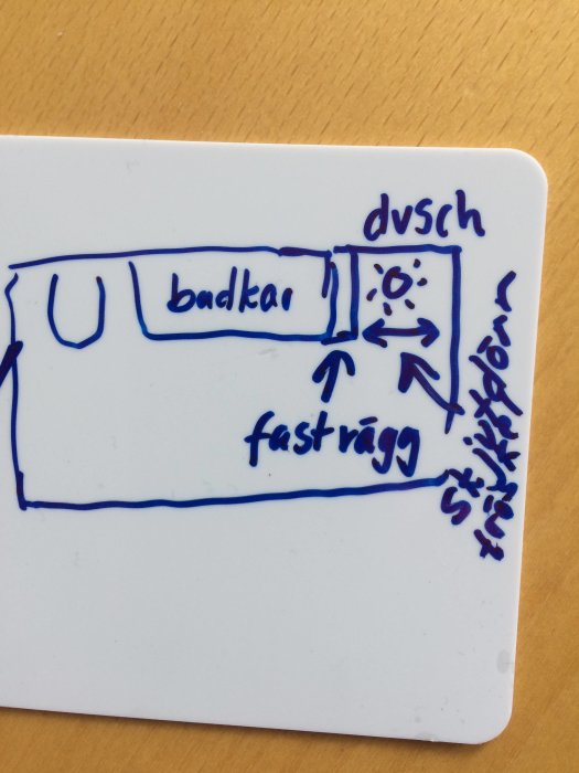

När jag klev in i duschen i morse kom det ett svagt slurpljud under några klinkerplattor där inne. Duschen är i ett hörn med en fast vägg och skjutdörr. Badrummet är stort och helkaklat.
Huset byggt 1987 och badrummet är påkostat.
Vad kan vi göra nu?
Så här tänker jag.
1. Stoppa duschandet
2. Kontakta förs bolaget för fuktmätning
3 Göra om duschdelen , dvs riva kaklet därinne med början på golvet för att få uppfattning om vattenläget. Om möjjligt slippa göra om allt i badrummet och bara nytt tätskikt och nytt kakel i duschen.
Vill ju inte lägga 250-300 tusen på ett i övrigt fint badrum.
Hur skulle ni ha gjort???

1.Nej, kan bara vara att plattorna i duschen har släppt, gör inte så mycket eftersom du har ett tätskikt under plattorna. Har du en krypgrund eller källare så du kan se hur det ser ut under badrummet?
2. Glöm det, går inte att punktlaga så och dessutom är badrummet så gammalt att det är dags att göra om.
Normalt anges den beräknade livslängd för ett badrum vara 15 till 25 år.

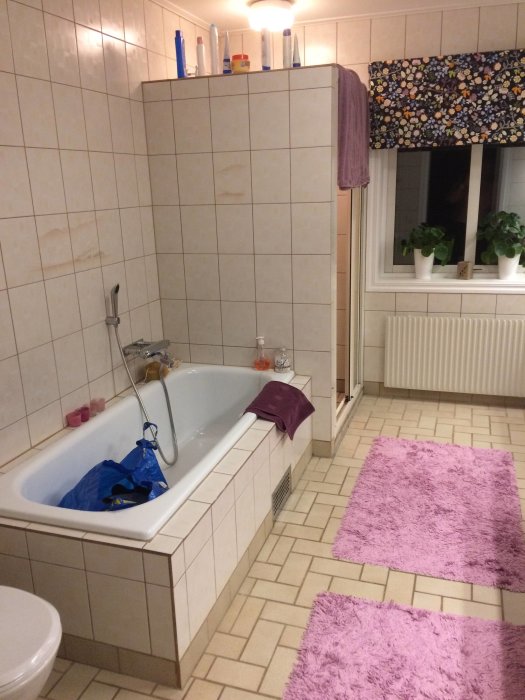

Det är på övervåningen. Inget fuktskadat i taket under eller i rummet bakom duschen.

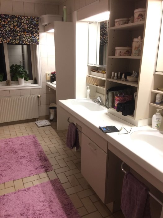

Om badrummet är från 1987 är det gott och väl tid för renovering. Det borde nog också se rätt slitet ut, därav min fråga - när du beskrev det som påkostat fick det mig att tro att det var renoverat.

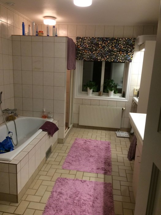

Påkostat 34 år sedan och ser inte vidare superfräscht ut, jag hade seriöst övervägt att renovera hela badrummet. Det är en investering i det egna hemmet som höjer värdet och är inte bortkastade pengar.

Vad menar du med slurp-ljud? Misstänker du att det är något fel med avloppet under golvet? Isåfall kan du ev låta filma det för att hitta fel.
Att bryta upp enbart duschen och laga tätskikt går inte att göra på sådant sätt att det blir godkänt av försäkringsbolag.

Troligen nångra plattor som släppt från fixet. Inget med avloppet
Att plattor plötsligt lossnar kan indikera läckage så att underliggande konstruktion är fuktskadad. Särskilt om detta är i duschutrymme. Vet du vad som finns under plattorna?
Annars är det i sig inget komplicerat att limma tillbaka klinkersplattor.
