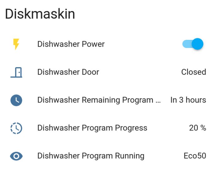

Min diskmaskin är ansluten till internet så helt fel ute var man inte.
Skärmdump från en annan flik:
Gränssnitt för smart diskmaskin som visar strömförsörjning, dörrstatus, återstående tid och programförlopp.
