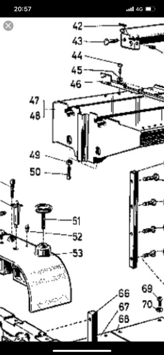

Inte riktigt din hyvel men kanske kan vara till hjälp ändå..[bild] [bild]

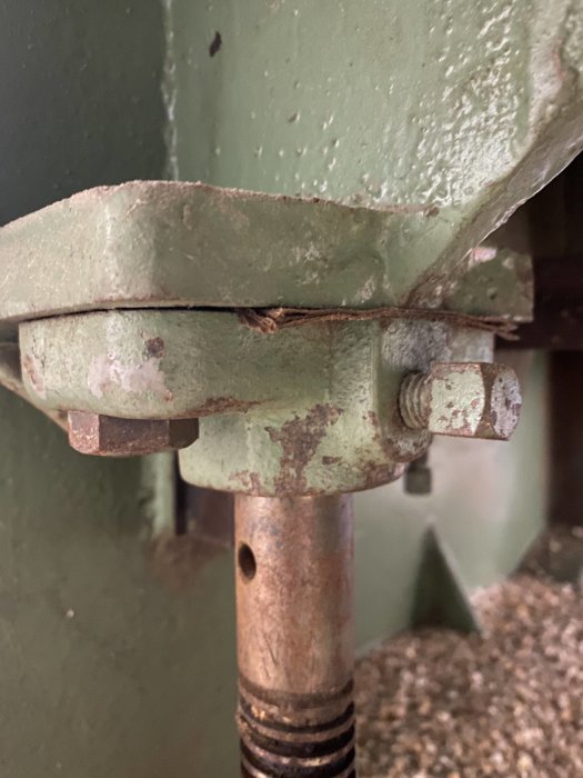

Käns som att jag borde kunna shimsa upp den här här eller? Svartvitt tekniskt diagram som visar delar av en konstruktion med märkta komponenter.

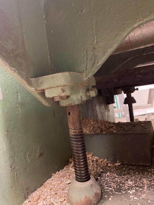

Gammal rostig stödbensskruv under en maskindel, omgiven av spån, användare undrar om shimsning.

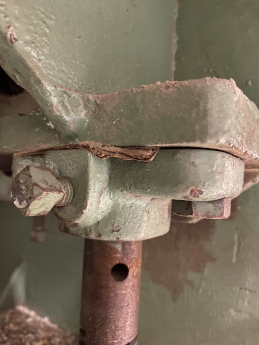

Hmmm nu blir jag lite fundersam. när jag tittar på andra sidan är den shimsad på både in och utbanan på den sidan som är låg.
kan det vara så att den en gång har varit högre där när shimsen var nyare och med åren har dom ”sjunkit” ihop. Dom är gjorda i någon papp eller liknande. Maskindel med synligt slitage och pappshims mellan metallytor, tecken på tidigare justeringar.
Maskindetalj med korroderade metallshims och bultförband, indikerande möjlig sättning över tid.

Ser ut som att de där shimsen behöver fixas till ja :)
Har du gjort något sådanthär eller liknande tidigare eller har du renoverat någon maskin innan? Är det rätt att jag kan utgå från att själva kuttern då den är linjerad med slipen. Och eftersom det är slipen som gör stålens höjd så blir ju även dom parallella med kuttern. Sedan efter det kolla om bordet diffar både upphöjt och nersänkt och sedan efter det shimsa upp bordet tills det är rakt. eller ska jag tänka på ett annat sätt?
Drivs de gängade pelarna av en kedja? I så fall: häkta av kedjan från kedjedreven, justera bordet parallellt med kuttern genom att vrida på pelarna för hand, se till att bordet inte vickar på diagonalen. Det skall vila lika mycket på alla pelarna så långt det är möjligt. Häkta på kedjan igen och shimsa det sista om det behövs.
Alternativet är att justera in kutter och slipanordning mot bordet.
