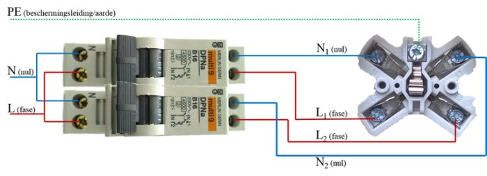

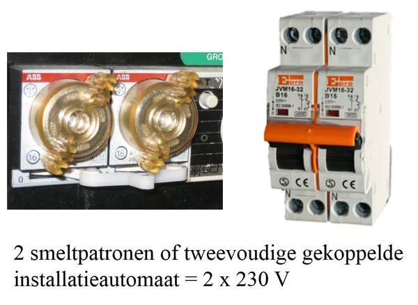

Tack för ursäkten. Jag får väl också be om ursäkt för att jag återgälde tonläget. Det är inte så lätt att hålla humöret uppe när det påstås att folket i ens fosterland är dumma i huvudet och gjör farligare kopplingar pga. påstått drogbruk. Lite som att påstå att Sverige behöver systemet med olika behörighetskrav till elkopplingar pga att man har en lite väl stor förkärlek till alkohol :thinking:.
Ok ,det är alltså läsförståelse :thinking:.
Jag skrev mina tankar kring fördelar med 2L-2N. När jag sedan fick jag frågan om fördelar med 2 neutralledare till 1(en/one/uno/ein:p) förbrukare då svarade jag att det inte finns fördelar isf. Jag borde kanske ha skrivit enligt mig så att påståendet inte blev lika starkt.;)
Om det är någon som är intresserad så finns det en bild på hur 2N2L kopplas och avsäkrar härnere.
Elkopplingsschema med två brytare och en kontakt, visar 2L-2N systemet.
  • Elektriska säkringar och automatsäkring med text om 2-fas 230V anslutning.
