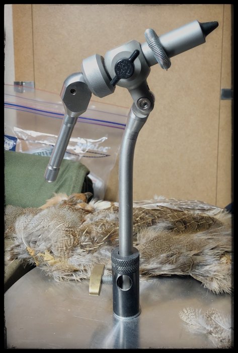

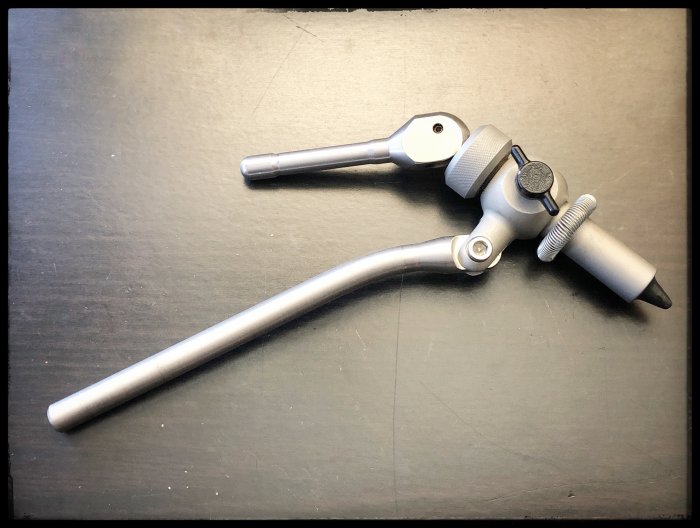

Jag har sökt runt lite men fattar inte var jag kan köpa en bit (typ 30-50 cm) rundstång i metall med en diameter av 3/8”.
Tanken är att ersätta den korta som sitter på ett av mina flugbindningsstäd.
Någon idé?

Kanske maskindelen.se kan ha nåt?
Någon idé?
Ta ett rör med den innerdiametern och stick ner den där grunkan i istället?
Behöver du låsa den är det bara att borra och gänga ett hål i röret. Då blir den dessutom ställbar.
Edit: eller så gör du en slits i röret och sätter en slangklämma runt så riskerar du inte att repa stången på den där grunkan

Skaftet på bindstädet skall sitta i en platta med ett rör där man skruvar fast städet.
Jag vill enkelt skapa ett längre skaft på ett av mina äldre städ som jag har i stugan.

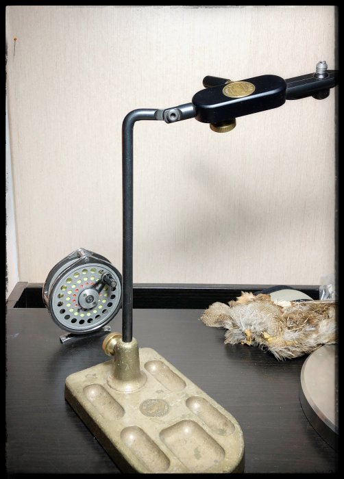

Mitt svarta Regal har en perfekt längd.

Gör en ny platta med ett längre rör på?
Eller sätt plattan på en bit avsågat fyrkantsrör?
Jag skulle nämligen tippa på att du måste få till avsmalningen på "pinnen" ganska exakt om du ska kunna låsa grunkan på pinnen i rätt vinkel med skruven (utan att riskera att dra sönder grunkan när du spänner åt)
Då kanske det får bli ett på 10 mm som jag eventuellt får slipa ned en aning i änden.
K
Svarva ner ett 10 mm eller be någon svarva åt dig
Skulle tipsa om att snegla på dina ”kollegor” på metesidan och speciellt britterna som med sina konstiga vanor håller kvar konstiga mått. Finns nog tex rostfria banksticks som kan vara 3/8 som du ta material från även om de riskerar att komma med braxlukt snarare än harrfjäll
