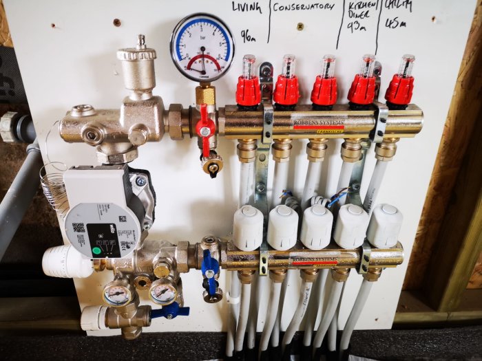

Vi håller på med en husrenovering och har anlitat ett företag som har lagt in golvvärme till oss, samt gjutit betong. Detta gjordes första veckan i jan 2021. Huset är fortfatande oisolerat och har varit ganska så kallt i vinter med temperaturer som gått ner till -7 grader.
Vi blev plötsligt oroliga över att man provtryckt med vatten, då det finns en risk för att det skulle ha fryst. Så, vi ringer företaget. Säljkillen som vi haft kontakt med svarar och säger att de aldrig, aldrig någonsin, skulle provtrycka med vatten om vintern p.g.a. risk för att det ska frysa. Men när vi tittar på vårt certifikat ser vi att man kryssat för rutan för "vatten" under provtryckning. Säljkillen ringer upp personen som gjorde installationen och ringer oss tillbaka efteråt. Hans svar är att luft-tryckaren var sönder den morgonen, så de hade valt att provtrycka med vatten. Installatören såg risken för frost väldigt liten då rören ligger under betong. Det finns dock rör i vardagsrummet som inte ännu gjutits i betong.
När vi kommer till huset är pilen som visar trycket helt böjd över på högsta möjliga. Denna hade satts på 3 bar vid provtryckning. Nu är den över 6 bar. Vi kontaktar företaget och de säger att de är säkra på att inget är fel på systemet och att vattnet inte har fryst i rören.
Men de kan ju egentligen inte vara säkra. Tänk om det finns sprickor i rören som inte kommer att visa sig förrän om flera år? Hur sannolikt är det? Borde de inte ha provtryckt med luft eller med vatten som innehöll glykol? Varför har trycket gått i taket på visaren? Vad tror ni kan ha hänt?

Manometern lär ha "sprängts" av is.
Hur är det säkra på att inget är fel? Har det provtryckt igen eller vad menar dem?
Jag hade inte godtagit det. Hur mår fördelaren?

Okej, det kanske är så att den har "sprängts" helt och hållet. Betyder det att hela systemet är kaputt?TotalControl skrev:
De har inte provtryckt igen. De menar att rören inte kan ha skadats av den "lilla" frost som vi har haft då de legat under betong, men vi har även rör i vardagsrummet som ännu inte sitter i betong.
Vi är rädda för att även om man provtrycker igen, så kanske problemet inte syns förrän flera år framåt om rören har fått små sprickor...
Golvvärme rören lär nog klara sig då de kan "fjädra" lite. Det är nog snarare metallrören/skarvarna/kopplingarna och betongen som kan ta skada. Eftersom inget av detta kan "fjädra" utan spricker vid för hög spänning från isen. Sedan vad som är för hög spänning är lite lurigt mer is är inblandat. Mätaren ser i alla fall ut att inte ha klarat spänningarna från isen. Den sitter också sämst till med fritt tillträde för kyla och kanske vind (?).
Tack för dina synpunkter! Okej, så om rören har klarat sig, kan man se detta genom att göra en ny provtryckning? Det är något som i så fall borde visa sig direkt, och inte årtal senare?R roli skrev:Golvvärme rören lär nog klara sig då de kan "fjädra" lite. Det är nog snarare metallrören/skarvarna/kopplingarna och betongen som kan ta skada. Eftersom inget av detta kan "fjädra" utan spricker vid för hög spänning från isen. Sedan vad som är för hög spänning är lite lurigt mer is är inblandat. Mätaren ser i alla fall ut att inte ha klarat spänningarna från isen. Den sitter också sämst till med fritt tillträde för kyla och kanske vind (?).
Kan eventuellt skadade metallrör/skarvar/kopplingar bytas ut utan att man måste göra om hela jobbet?
Precis, mätaren sitter dumt till nära en kall vägg och golv. Kan man konstatera att systemet definitivt har fryst eftersom mätaren har "sprängts"?
Ledsen för de många frågorna, vi har bara så lite kunskap inom området...
Missade din fråga om fördelaren! Jag vet inte, men jag har en bild på den som jag kan ladda upp!TotalControl skrev:

Alla ingående kopplingar skall vara synliga och åtkomliga så de borde gå att byta om de har fryst sönder. En ny provtryckningen kommer att avslöja eventuella skador. Dock måste man med säkerhet veta att allt har tinat innan en ny provtryckning annars kan det finnas frysta delar som kan börja läcka efter provtryckningen när de har tinat.
På din bild skulle jag vilja påstå att tryckmätaren, ventiler och pumphus är de känsligaste för att skadas vid frysning men även andra delar kan skadas. I ditt ställe skulle jag täckt in allt på bilden med något vindtät och satt in ett litet element innanför som håller allt detta på bilden strax över nollan, mer behövs inte. Ju längre detta står utsatt för kyla (minusgrader) ju större är risken att något mer skadas.
Tack Roli! Hur kan man säkerställa att allt har tinat innan man provtrycker igen? Det är en bra idé att skydda det du säger med något vindtätt och ett element för att förhindra att det fryser igen. Är bara orolig över att "skadan redan är skedd" och att vi kanske borde försöka få dem att göra om jobbet? Men du verkar tro att rören borde vara okej.R roli skrev:Alla ingående kopplingar skall vara synliga och åtkomliga så de borde gå att byta om de har fryst sönder. En ny provtryckningen kommer att avslöja eventuella skador. Dock måste man med säkerhet veta att allt har tinat innan en ny provtryckning annars kan det finnas frysta delar som kan börja läcka efter provtryckningen när de har tinat.
Det är svårt att säga om de är ok eller inte, men ju längre de exponeras för kyla/minus grader desto större blir chansen att de tar skada. Har de redan frusit så gäller det att skydda och försöka tina rören så att påverkan av is minskar. Ett sätt att säkerställa om alt har tinat är att spola igenom slingorna en och en. Kommer det vatten så är slingan inte tät av is. När man har gjort detta och allt är "öppet" så går det att provtrycka igen men se till att de fyller på med glykol denna gång för det kan ju fortfarande komma mer kyla. Man kan också se till att det är cirkulation på vattnet i alla slingor samt kanske lite låg värme så att det inte fryser. Att fylla ett system som inte är färdigt att ta i drift under vinterhalvåret är vanskligt om det inte fylls med glykolblandat vatten. Detta vatten skall sedan spolas ur innan man tar systemet i drift.
GV-slangar tål inte att frysa, sen klart hur länge och vilken temperatur som varit är avgörande, har sett ett flertal GV-slangar som fryst i betong. GV-slangar blir totalt stela i kyla och spricker lätt. Slangarn krymper även i kyla och när en frysning blir så spricker dom, Så det med att säga "" ingen fara dom klarar sig är inte bra " För att veta måste hela betongplattan värmas upp rakt igenom och det kan ta tid att göra. Så stå på er om att plattan ska värmas upp och slangarna ska provtryckas med därför avsett tryck som gäller för GV-slangar, inte 3 bar som är för lite. Och framför allt så måste ni skriva in i kontraktet " om det framkommer att slangarna läcker så är det entreprenörens skyldighet att åtgärda detta på egen bekostnad.

Tack Roli, jättebra info! Ska be dom att göra en ny provtryckning, denna gången med glykol!!!R roli skrev:Det är svårt att säga om de är ok eller inte, men ju längre de exponeras för kyla/minus grader desto större blir chansen att de tar skada. Har de redan frusit så gäller det att skydda och försöka tina rören så att påverkan av is minskar. Ett sätt att säkerställa om alt har tinat är att spola igenom slingorna en och en. Kommer det vatten så är slingan inte tät av is. När man har gjort detta och allt är "öppet" så går det att provtrycka igen men se till att de fyller på med glykol denna gång för det kan ju fortfarande komma mer kyla. Man kan också se till att det är cirkulation på vattnet i alla slingor samt kanske lite låg värme så att det inte fryser. Att fylla ett system som inte är färdigt att ta i drift under vinterhalvåret är vanskligt om det inte fylls med glykolblandat vatten. Detta vatten skall sedan spolas ur innan man tar systemet i drift.
Tack Jonaserik! Nej, precis - det är vad vi har hört också. Okej, visste inte att man måste ha hela betongplattan varm innan man kan veta säkert. Varför är det så?J jonaserik skrev:GV-slangar tål inte att frysa, sen klart hur länge och vilken temperatur som varit är avgörande, har sett ett flertal GV-slangar som fryst i betong. GV-slangar blir totalt stela i kyla och spricker lätt. Slangarn krymper även i kyla och när en frysning blir så spricker dom, Så det med att säga "" ingen fara dom klarar sig är inte bra " För att veta måste hela betongplattan värmas upp rakt igenom och det kan ta tid att göra. Så stå på er om att plattan ska värmas upp och slangarna ska provtryckas med därför avsett tryck som gäller för GV-slangar, inte 3 bar som är för lite. Och framför allt så måste ni skriva in i kontraktet " om det framkommer att slangarna läcker så är det entreprenörens skyldighet att åtgärda detta på egen bekostnad.

Blåste ur systemet.....lät plattan torka....sen fyllde de och trycksatte......sedan lokaliserades läckor med fuktmätareN NisseB_ skrev:
Det hade frusit sönder på ett flertal ställen
Detta var ett garage så de bilade upp vid varje punkt där fuktmätare gav utslag och la i en skarv.....funkat i 20år nu
