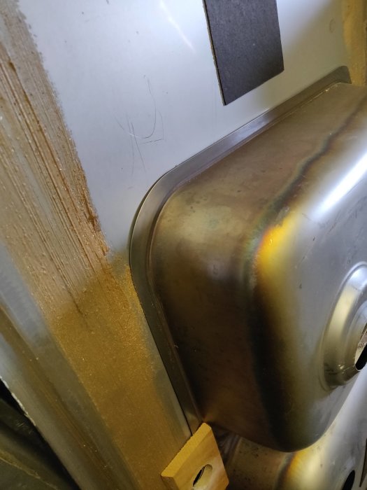

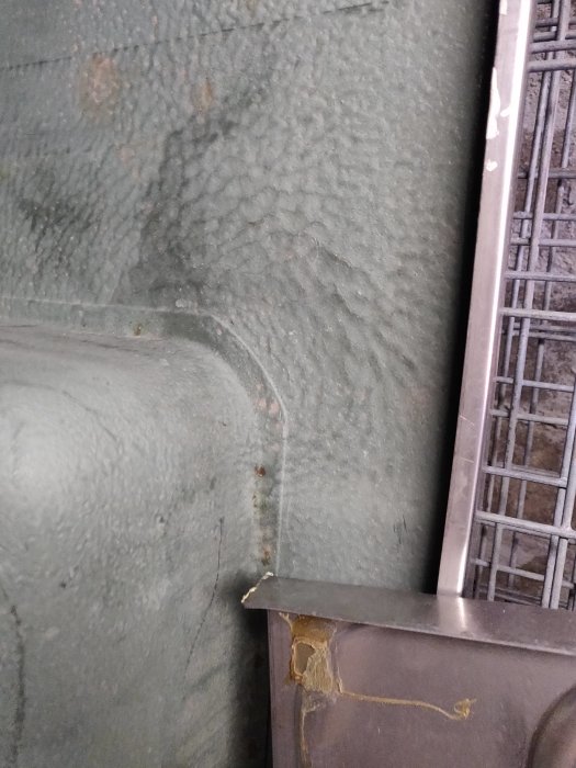

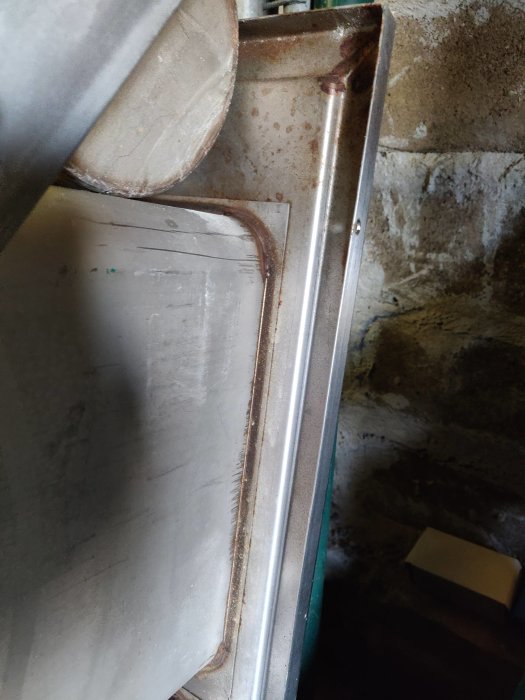

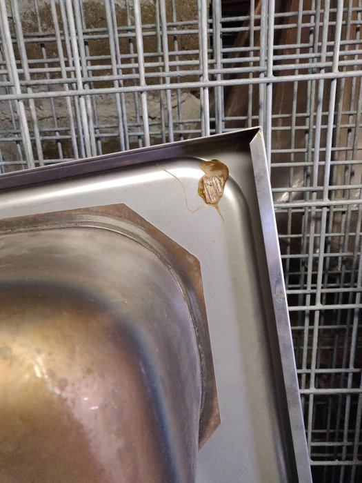

Du har fel, men som ovan nämnts kan hörnradierna ställa till det.
Man blir ändå fascinerad när man ser prover på hur formbara vissa legeringar är.
Fel vet jag inte om jag har.
Har jobbat med såna verktyg i 10 års tid och har dom inte ändrat på tillverkningen dom sista åren så gör man nog likadant än.
Böj dig ner och kika undertill så ser du hur man gör.
Alex Holmén
Leverantören DecoSteel anger att disklådan svetsas in i skivan.
Nyfniken och 2 till
Kan bifoga några bilder på dom som jag har hemma. Närbild av en använd och fläckig metallyta, möjligtvis en del av ett byggprojekt.
Närbild på en grön strukturyta med synlig skarvkant och en del av en metallram.
Närbild på en skada med brunaktig rest på kanten av ett silverfärgat köksredskap framför en metallgallerbakgrund.

Det kanske är så att de pressas separat och sedan svetsas, du har säkert rätt.
Jag missuppfattade nog den tillverkaren jag besökte under skoltiden, då jag frågade om tillverkningen. Fördelen med djupdragning är ju att tjockleken blir jämn i hon, i jämförelse med sträckpressning.
Här ser man att de svetsar, så det blev troligen en misstolkning när vi pratade(fick inte besöka produktionen pga avsaknaden av skyddsskor har jag för mig)
