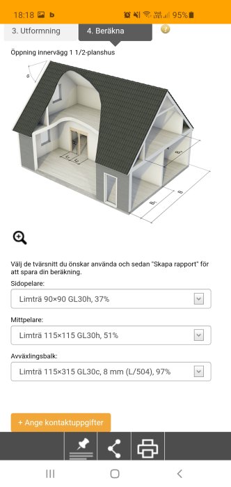

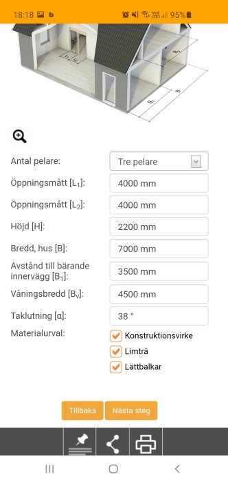

En byggnad som är 8 meter lång och 7 meter bred.
Byggs som ett 1&1/2 planshus med ramverktakstolar.
Vägghöjd på 2,7-3m .
Ersätter mittväggen med en balk enligt beräkningarna på bilderna.
Hur ställer du dig till detta? Blir det kattskit det också? :crysmile:
  • Skärmdump av en beräkningsapp för belastningar på tak och golvbjälklag i byggnadskonstruktion.
  • 3D-modell av ett 1,5-planshus med måttangivelser och materialval för konstruktion.
  • Digital ritning av ett 1,5-planshus med ramverktak och öppning för balk i innervägg, inklusive specifikationer för limträ.

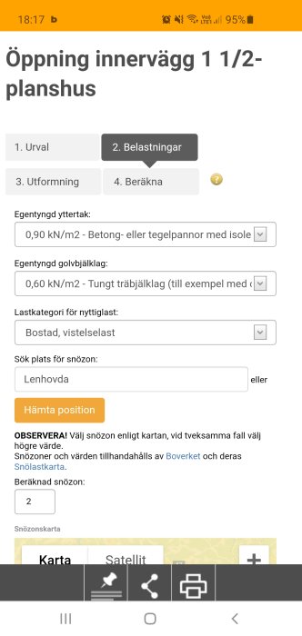

Du tolkade min skiss alltför bokstavligt, det var bara något jag hade i "byrålådan". Ett vanligt 11/2 planshus med en balk på tre pelare i stället för hjärtvägg fungerar jättebra. Jag är lite fundersam över uträkningen. När jag räknar baklänges får jag balklasten till ca 7,5 kN/m vilket verlar lite lågt. Vad satte du in för värden på nyttig last på loftet respektive snölast?
Okej, det är just detta jag försökt komma fram till från start, fast byta ut ramverk mot sax och ett rent bjälklag istället för att försöka komma ner i bygghöjd samt bjälklagets bygghöjd, vilket inte verkar vara en bra idé då?
Info om snölast mm ser du på bild 1 av 3.

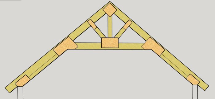

Med rätt dimensioner på högbenen kan du bygga takstolar utan stödben. Jag ser ingen fördel med saxtakstolar i ditt fall. Om du vill undvika mittpelare är det bättre att använda tre balkar som ligger på det korta hållet (7 meter), dvs parallellt med takstolarna. Går du upp i balkbredd behöver de inte bli superhöga. I gengäld kan du använda vanligt konstruktionsvirke till golvbjälkarna.
Du menar ramverk utan mittpelare?
Det är ingen korrekt beskrivning men om jag säger ja förstår du.
Med tre stycken 7 m långa bärlinor av limträ med maxad bredd kan du använda 215x405 mm balkar. Mellan dessa kan du sätta 45x120 C 24 i balkskor på c/c 600. Ovanpå det skruvlimmad golvspånskiva.
Okej, men hur skulle då takstolarna se ut tänker du?
Högben + hanbjälkar.
Tänker du något sådant?
Schematisk illustration av en takstol i trä med förstärkningsdetaljer.
