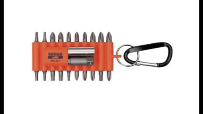

Sprang för övrigt på denna roliga grej på en butik här på ön och slog till direkt då jag saknat att inte kunna ha fler bits än 2 till hands när man jobbar. På kvällen såg jag en artikel här på Byggahus om just denna grej som dessutom är uppfunnen av en medlem! Får än så länge 5 bits av 5 möjliga i betyg av mig.
Vilken butik har den? Känner att jag villhöver en sån

Holmbergs hade, stod på disken som sådär lagom merförsäljning. :)

Finns även här! [länk]
Det var ett "saftigt" pris för den lilla plastbiten.....
Kanske är elakt men när jag ser saker i Sverige som är för dyra så vet jag att det finns på amazon för halva priset. bara man vet vad man ska söka på
Och om man kan låta bli köpa alla andra "bra att ha" saker....
Det är ju några magneter också.
Okej då, då blev det ju lite bättre men ”bara” lite...;)

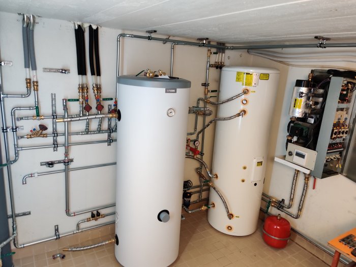

Kompisens anläggning:
Installation av värmeanläggning med flera varmvattenberedare och en blandning av koppar- och stålrör i ett teknikrum.

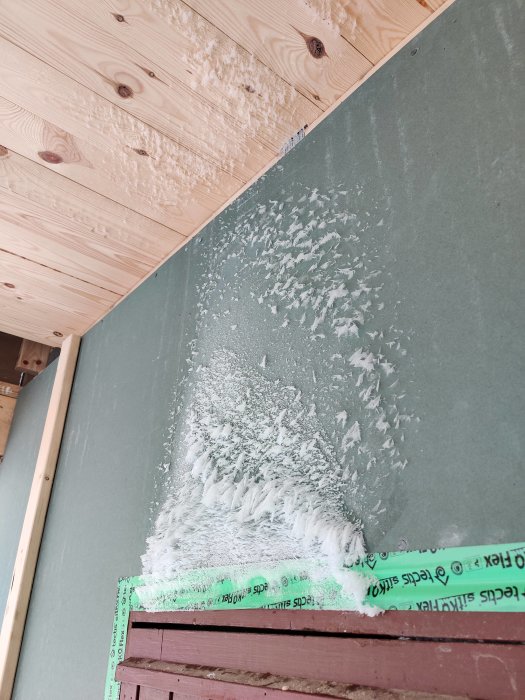

Konstaterade dock att vår byggdörr var lite otät...
Innervägg under konstruktion med synlig frostbildning och kallrasspärr.

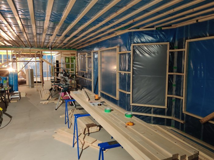

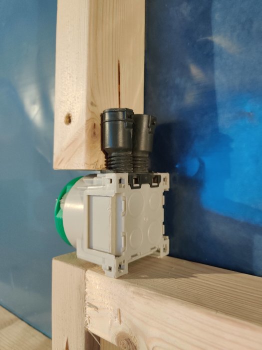

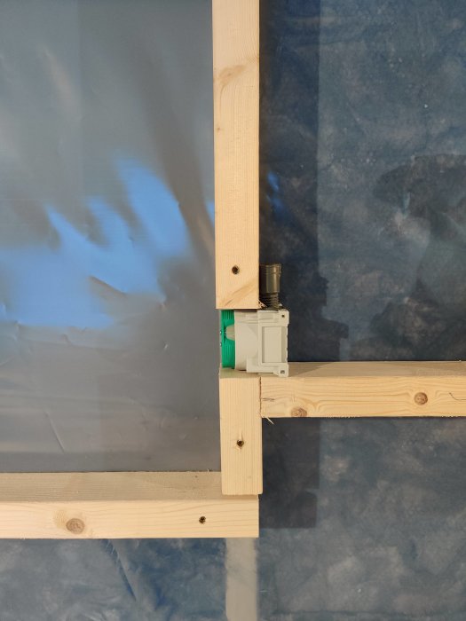

Jag har hela tiden velat ha uttag i fönstretsmygarna, och nu med korsläkten på plats var jag tvungen att testa om min tanke skulle funka så jag provade på ett fönster och frågade min elektriker vad han trodde, och han tyckte det skulle funka kanon:
Eluttag monterat i korsläkt vid ett fönster under byggnation.
Eluttagsdosa monterad i korsläkt vid fönster under pågående renoveringsarbete.

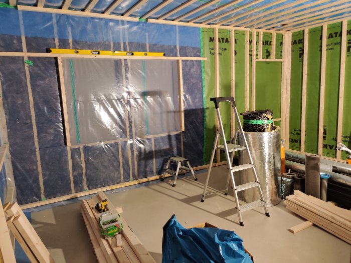

En lite tråkig sak jag upptäckte när jag höll på med korsläkten var att ytterväggen i badrummet/sovrummet lutade lite utåt i överkant, ca en cm på hela väggens längd. Jag känner att det i sovrummet inte är hela världen, men i badrummet tänker jag att det skulle synas väldigt tydligt på kaklet. Märkte även att väggen fått sig en liten "knäck" nere i syllen mitt på badrumsväggen, så den var cirka 5mm konvex in i rummet. Det är troligen en skarv i syllen precis där som inte blev helt hundra.
Det skulle heller inte göra så mycket i vilket annat rum som helst, men just i badrummet är det lite tråkigt då det också skulle synas ganska väl på klinkern... Så några av kvällarna i veckan har jag spenderat med att shimsa och rikta upp väggen så att det blir rak åt alla håll, och ikväll blev det klart.
Delvis byggd vägg med isolering och stående installationsskikt, nivåbubbla och stege på arbetsplats.
Orsaken till att jag har stående installationsskikt i badrummet är för att slippa kortla i stående skivskarvar, och det blev ju också väldigt lämpligt när jag skulle rikta väggen.

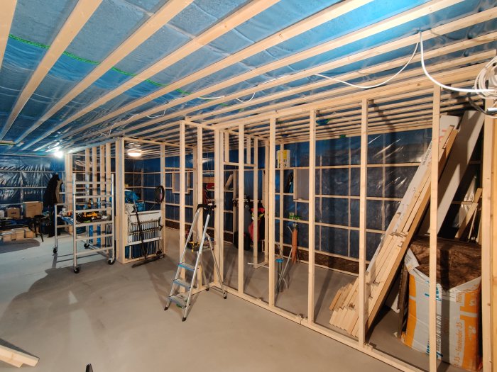

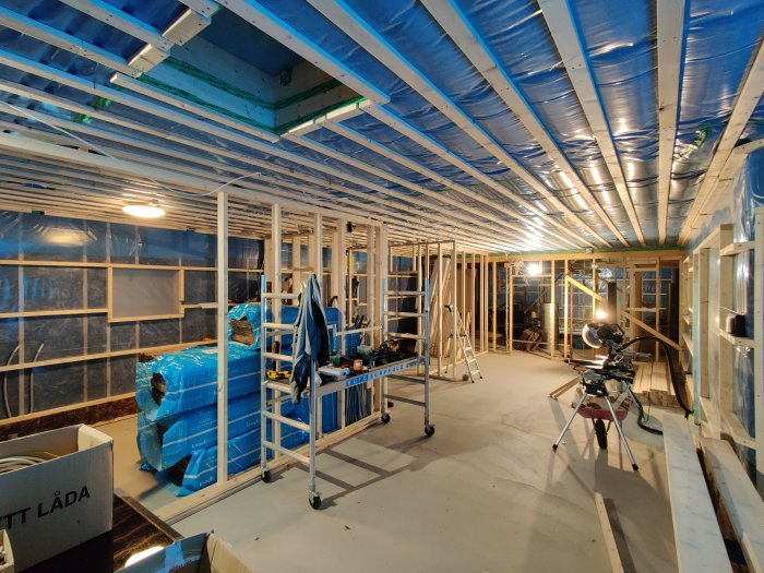

Nu är äntligen korsläkten (nästan) klar! Saknas några reglar i bastun men jag var så trött på korsläkt just nu så i helgen har jag lagt lite tid på att bygga innerväggar och min pappa har varit här och isolerat nedersta varvet av installationsskiktet.
Det gav en välbehövlig boost att äntligen få börja se hur rummen blir!
Innerväggskonstruktion med korsläkt, isolering och verktyg i ett pågående byggprojekt.
Innerväggar under konstruktion i ett byggprojekt, med synlig isolering och träreglar.

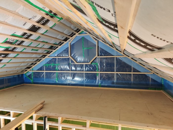

Efter några dagar av innerväggar kände jag mig idag återigen motiverad att köra korsläkt, så nu är all korsläkt äntligen färdig. Att göra klart loftet blev det sista:
Innertak med korsläkt och plastad isolering i ett rum under konstruktion.

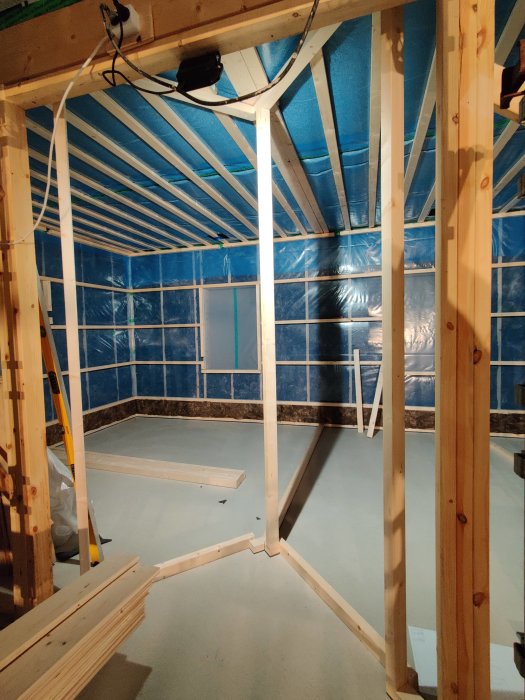

Sen fortsatte jag med innerväggar igen och började med väggen mellan de två mindre sovrummen, och återigen fick jag svära en del över att jag ritat 45°-vinklade väggar även inomhus... Det var riktigt pilligt att klura ut hur jag skulle börja plocka ihop allting och hur jag ska regla upp väggarna. Extra knepigt då det ska vara dörrar samt strömbrytare på samma vägg som dessutom är lite i kortaste laget. Var tvungen att skissa upp på golvet hur det skulle bli med osb och gips samt få plats med foder runt dörrarna, och jag hoppas att jag lyckades pula ihop det så att allt får plats... :thinking:
Innervägg under konstruktion med synlig korsläkt och skissade markeringar på golvet.
