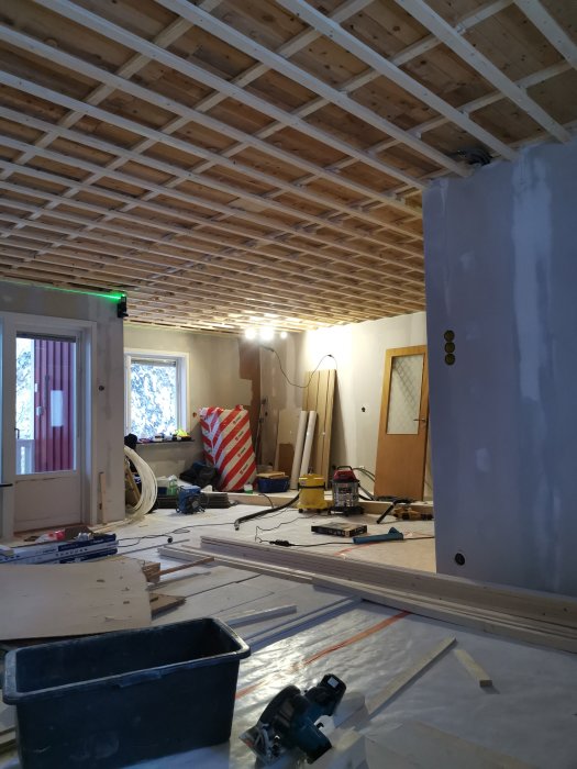

Inomhus byggarbetsplats med pågående installation av träbjälkar i taket och verktyg utspridda på golvet.
Äntligen tillbaka i bygget efter tre veckor i landsflykt på grund av covid..
Jag klarade mig själv då jag inte var hemma när det bröt ut och helt enkelt fick stanna borta tills det passerade!

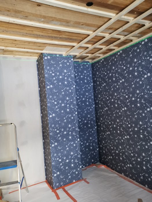

Reglar tak, tapeter är halvvägs uppe och en vägg som inte syns ännu ska både isoleras, fixeras rör och slås igen ännu..
Snart börjar installation av belysning! :cool:
  • Pågående renovering med halvmonterade tapeter och exponerade takreglar i ett oavslutat rum.

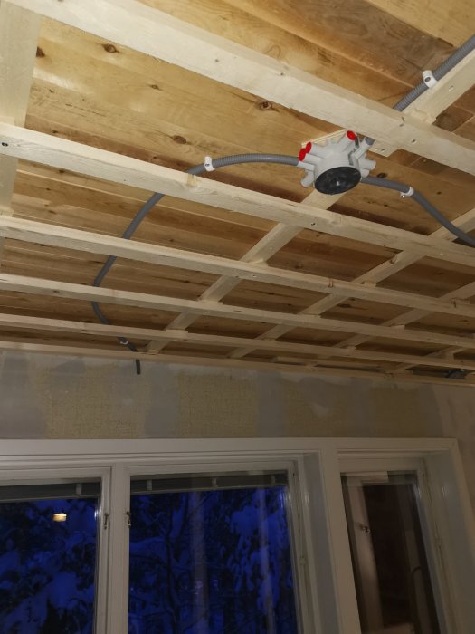

Installation av ljusfixture med dragna rör i ett oavslutat träbjälklag med synligt isoleringsmaterial ovanför ett fönster.
Blev lätt uttråkad av taket så jag började laborera lite med ljusinstallationen och att dra rören till denna istället!

Det blir konventionella lamputtag ovanför matbord, soffbord, köksön, hall och i sovrummen och varmdimmrade ledspottar i tillägg i samtliga rum. Alt ska regleras med plejd i en installation som ska vara så lättbegriplig som möjligt vad gäller vilken lysknapp som styr vad! Även motorvärmaruttaget ska styras av en plejdpuck.
Ramnemark
Motorvärmaruttaget kan man styra med plejd men personligen skulle jag valt att låta plejden styra en kontaktor som styr uttaget.
Ramnemark
Det är faktiskt inte nån dum idé, men plejd har ju godkänd brytförmåga upp till 16A så den borde hålla.
Appendix
Ja upp till 16A beroende på typ av belastning. Nu är en motorvärmare och kupéfläkt bra förhållanden men fortfarande ingen nackdel att slänga in en kontaktor för några hundra och vara helt säker
mr.Ola
Jag ska ta en funderare på det, förutsatt att jag hittar en bra placering av dem så kan det mycket väl bli så också. Elcentralen i källaren är rätt knökfullt redan så det blir troligen utomhus/i direkt anslutning till uttaget. Särskilt då det kan vara bra att ha ett styrt och ett fast uttag bredvid varandra om man ska ut med bilar olika tider osv.

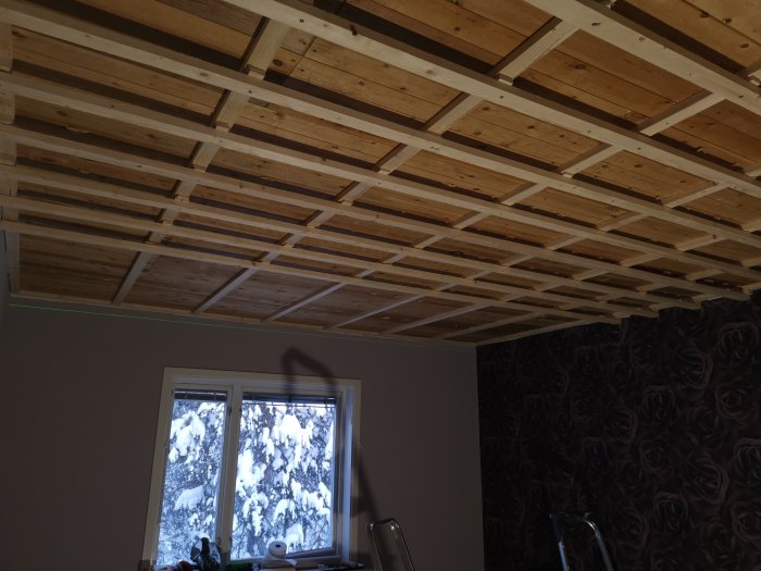

Jag kämpar på med innertaket!
Träreglar monterade på innertak i byggfas, med ett fönster som visar ett snötäckt träd.
Frustrerande att veta att jag måste upp en gång till för att dra el och ännu en gång för att sätta det faktiska taket..
Och spackla och måla :crysmile: (var tvungen)
