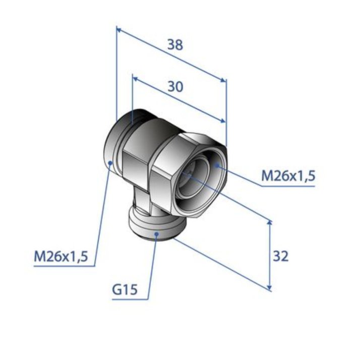

Jag har en blandare som behöver bytas. Det är en FM Mattsson 5000 med vattenanslutning från väggen. Vattnet till tvättstället tas från samma anslutning med en koppling som sitter mellan blandare och vägg och då med utanpåliggande rördragning. Problemet är att den lösningen bygger mycket ut från väggen.
Min fråga är om det finns ett blandarfäste eller duschblandare som dels tar vatten från vägganslutning samt även fungerar som koppling för vidare rördragning utanpå väggen..?

Jag är inte 100% säker på att jag förstår problemet men om det handlar om att det är för trångt mellan blandfästet på väggen och den nya blandaren så finns det mellankopplingar som du sätter mellan blandfästet och blandare. T ex:

Med ett sånt här fäste kommer blandaren närmre vägg, men då behöver du också nya rör för dom verkar va böjda utåt nu.

Så du vill ha samma lösning men komma närmare väggen med blandare?!
Vad sitter nu emellan blandarfästena på väggen och blandaren?
Skulle Trio perfektas lösning bygga mindre och därmed lösa ditt problem? Eller är detta lösningen idag?

Det likar dagens lösning.
Idealet vore ett fäste utan mellankopplingar.
Har letat själv på nätet men inte hittat något så jag börjar tro att det inte finns.
Får nog leva med detta tills det är dags att göra om badrummet.

En annan variant på mellankoppling som bygger minimalt (3 mm mindre än den förra):
https://www.proffsmagasinet.se/vvs-...nkoppling-m26x15-med-10-mm-avstickare-2363726
Men du får två klämringskopplingar snett under blandaren för att koppla rören vidare.
