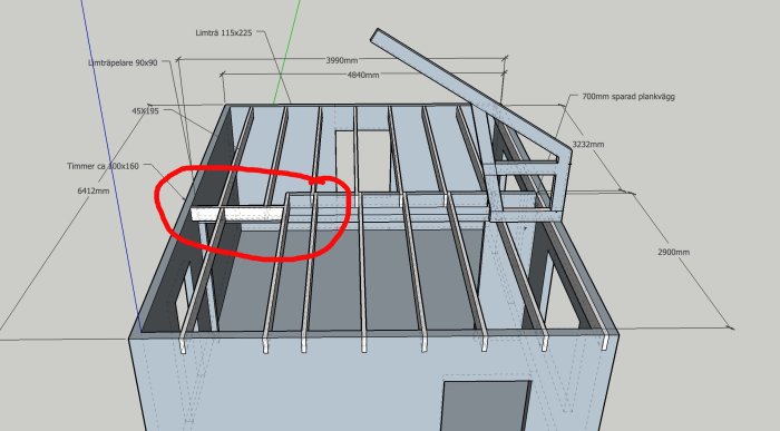

Efter en lång tids läsande här på forumet så är det dags för första frågan :) Vi har renoverat vårt timmer(och plank)hus de senaste två åren och nu är det äntligen dags att köket får sig en omgång, tanken är att vi ska växla av en plankvägg som skiljer nuvarande kök och ett gammalt sovrum.
Det rör sig om en plankvägg som är invävd i ytterväggens timmer, vilket ser ut som en efterkonstruktion under någon av alla ombyggnationer innan oss. Såklart skulle vi passat på att göra detta när vi lade om golvet på plan två men allt var tyvärr inte uttänkt vid den fasen :(
Vår tanke är att spara en bit av plankväggen ca 700mm så vi dels kan lägga en limträbalk (115x225?) för avväxlingen på den men också för att vi misstänker att den hjälper till att hindra timmerväggen från att bågna utåt. Bristen på konstruktörer som tar sig an sådana uträkningar åt privatpersoner verkar total för tillfället vilket betyder att vi behöver lita på snickare men tänker även att det är bra att se vad ni på forumet tycker om planen.
Vi bor i snözon 1-2 på västkusten och har försökt rita upp förutsättningarna innan och hur vi tänkt oss att det ska se ut efter avväxlingen, Vad tycker ni? Borde vi byta ut 115x225 mot något stålalternativ? kan vi gå ner någon dimension? som det ser ut nu så blir takhöjden under balken bara 2.10 vilket vi nog kan leva med men mer hade såklart varit trevligt.

En bättre lösning är att låta limträbalken fortsätta hela vägen bort till ytterväggen och där vila på en pelare. Din idé, om jag fattat den rätt, tror jag inte fungerar.

Vi är oroliga för att plankväggen hjälper till att hålla kvar timmerväggen, både en byggnadsantikvarie och snickaren som varit och kollat påpekade att det nog var så att den behövs för timmerväggen. Hur menar du att skillnaden blir mellan att limträbalken vilar på plankväggen som i mitt förslag och att den vilar på en pelare?
Jag förstår inte riktigt det rödringade partiet. Varför fortsätter inte limträbalken hela vägen? Nu verkar den hänga i luften.
Ja det var ju en dum vinkel jag visade min ide från! balken fortsätter där men syns in i den vinkeln eftersom en balk sen innan, ligger i vägen. Här är när man ser på det nedifrån, det som man såg mellan golvbjälkarna är den gamla planken som balkarna är försänkta i, förmodligen blir det bara extrajobb att ta bort det så hade sparat det på ritningen vilket nog blev lite förvirrande också.

Ja, det ser myccket bättre ut! Hur lång är balken?

Balken blir i detta fallet 3990mm
Bästa svaret
Jag föreslår 115x315 mm. Alternativet är 165x270 mm.
Tack för hjälpen @justusandersson, ska kolla med snickarna om de kan försänka den i golvbjälklaget så den kommer upp lite eftersom den blir ganska hög!
