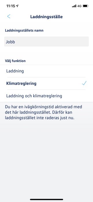

Jag får inte till det riktigt med det här, i min arbetsgivares miljöpolicy står det att man inte får ladda bilar men däremot att värma bensinmotorer och kupe men när jag aktiverar i appen att jag bara vill klimatreglera så laddar det ändå?
Skärmdump av app med inställningar för laddningsstation inklusive klimatregleringsval markerat.
@kent_n: Parkering/bensinvärmaren ska starta när du kryssat rutan i bild 1. Men parkeringsvärmaren kan inte styras med avresetid utan laddning.
@Stefan N: Om laddsladden är i så laddar det när värmaren går.
