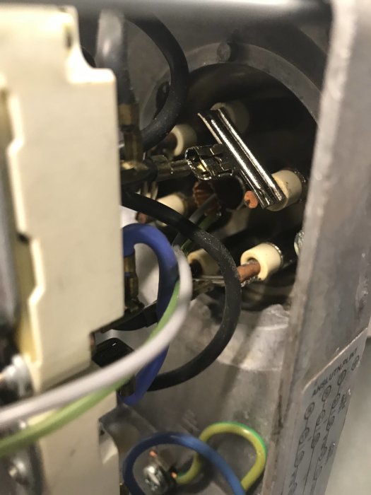

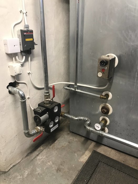

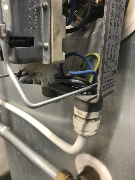

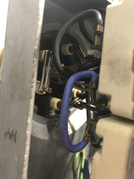

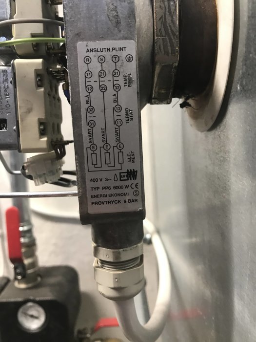

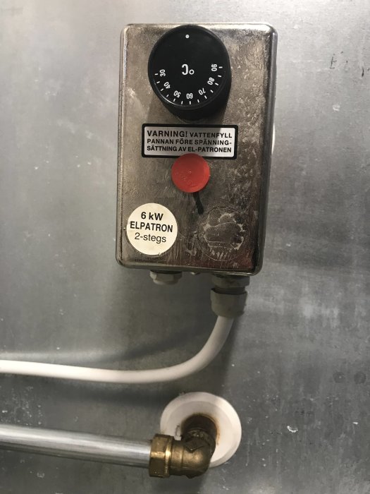

Jag har en elpatron som vägrar ge mig nå värme .
Jag har kollat allt vad en lekman som jag klarar av utan att bli nå klokare , snarare oklokare
Jag bifogar lite bilder å en film så kanske någon har någon idé varför jag inte får nå värme
Det jag gjort hittills är att föjande ....
1. Kollar alla proppar ( Hela)
2. Kollat så jag har ström i alla 3 faser som går in i elementet i acktanken, dom håller alla 230 V , då har jag mätt dom fas för fas mot jord.
Så jag fattar inte , jag har ström i alla faser men inge värme , luktar felkopplad elpatron lång väg.
Men jag är cykel reparatör så detta är utanför min kunskapsbank
Snälla kan nån förklara vad felet är innan jag blir helt slut i nerverna

Har du konstaterat att elpatronen drar ström , eller bara mätt att det är spänning fram?
Har du mätt att det är spänning på själva värmeelementet eller bara fram till termostaten?

En allra första åtgärd är att mäta huvudspänningen 400 V tre gånger. Mäter du mot nollan kan du missa att två faser faktiskt är borta. Mät 400 V direkt mellan plintarna på elpatronen för att vara säker på att termostat och överhettningsskydd är ok.

37450"]Har du konstaterat att elpatronen drar ström , eller bara mätt att det är spänning fram?
Har du mätt att det är spänning på själva värmeelementet eller bara fram till termostaten?[/QUOTE]
Jag har mätt spänningen på stiften som sitter på elementen , de visar alla 3 olika stift 230 volt..
Jag är inte så duktig med multimeter så det är det enda jag fårr fram
Mäter jag alltså strömmen mellan l1 å l2 då ?

Du mäter mellan
L1 + L2
L1 + L3
L2 + L3

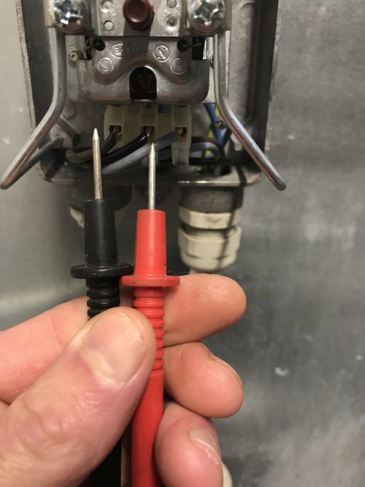

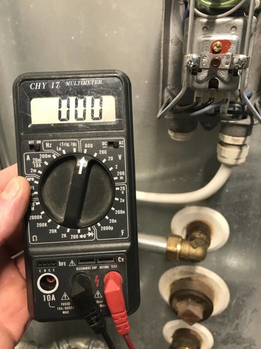

Multimeter visas med displayen 0.000 i framför en öppen elektrisk panel med kablar och anslutningar.
En person håller en svart och en röd multimeterprobe mot anslutningar märkta L1 och L2 i en elektrisk panel.

Har denna , står den rätt ? Å ska jag helt enkelt mäta svart på L1 å Röd på L2 ? Ska det stå 400 i mätaren då?

ja den är rätt inställd. Mät så mellan L1-L2 sen L2-L3 och sist L1-L3. Ska vara runt 400v på samtliga mätningar

Då får jag Inge utslag alls , pendlar lite mellan 1-4 bara
Fan jag blir såååå trött när jag inte fattar nånting ...
okey en gång till då !
