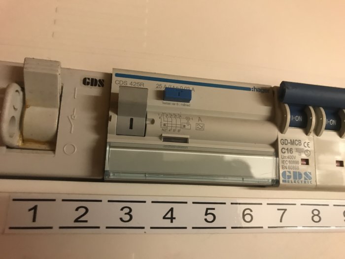

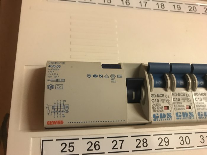

Har en JF-brytare som löser när grillelementet i spisen slår ifrån. Om jag återställer funkar allt OK.
Kan leva med detta efter som JF-brytaren sitter i köket. Men idag fick jag samma fenomen när min trefas byggfläkt hade uppnått temperatur och slog i från. Första ggn spisen spökade bytte jag JF-brytaren utan resultat.
Jag har en huvudbrytare och två JF-brytare för separation. Spisen och byggfläkten ligger på varsin JF-brytare!
Är det så att JF-brytare inte tål stora lastfrånslag?

För ordningens skulle vore det intressant att veta exakt vilken modell av JFB du har/hade problem med. Ta ett foto på dem. Äldre JFBer var mer känsliga. Men även dagens JFBer kan reagera på branta strömförlopp och lösa ut.

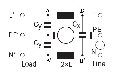

Jag har varit med om att kombinationen jordfelsbrytare och EMC-filter kan ge detta” fenomen”.
Första gången var det i ett kalibreringslab på ABB Corporate Research på 1980 talet. Senare bl.a. kombinationer dammsugare och mikrovågsugn.
Schematisk illustration av ett EMC-filter med kondensatorer och jordanslutningar.
Vid till eller frånslag av laster kan det uppstå transienter i spänningen. EMC-filtret i figuren har kondensatorer (Cy). Den ena kondensatorn är kopplad mellan fas och skyddsjord. Vid en transient kan strömmen till jord ibland bli så stor att jordfelsbrytaren löser ut.
I fallet med kalibreringslabbet på ABB Corporate Research så mätte jag upp en avklingande transient med frekvensen ca 3,3 kHz, i samband med att jordfelsbrytaren bröt strömmen, något som stämmer bra med resonansfrekvenser i EMC-filter.
Har man flera apparater med EMC-filter inkopplade hamnar flera kondensatorer parallellt mot jord.

Vi kunde konstatera att det var kombinationer dammsugare och mikrovågsugn som löste ut jordfelsbrytaren genom att dra ut den jordade kontakten till mikrovågsugnen (som hela tiden varit ansluten men inte används att värma något) och sedan starta och stoppa dammsugaren. När vi gjorde den testen så löste jordfelsbrytaren inte ut.
När vi åter stoppade in den jordade kontakten till mikrovågsugnen i det jordade vägguttaget (som låg på samma fas som men inte samma säkring som dammsugaren) och startade/stoppade dammsugaren då löste jordfelsbrytaren ut.
Mikrovågsugnen hade EMC-filter
Du skulle möjligen kunna genomföra ett liknande test?

Massor av bra uppslag! Tack! Har redan mina aningar. För att ha på föttern s.a.s. testade jag igår. Döm om min förvåning när både spis o byggfläkt fungerade u.a..!! Måste leta mer strukturerat m.a.o. Det finns mkt nytt i moderna elsystem.;). H ar några varvtalsstyrda värmepumpar t.ex. Är lite osäket på vad EMC-filter innebär? En elektrisk säkerhetsbrytare och säkringar på en vit bakgrund.
Elektriskt säkerhetsbrytare och en gammal uttag bredvid en mätsticka på en elpanel.
Ja, det är inte säkert att byggfläkten ensam är boven här utan det har ett samband med resten av anläggningen. Och när man felsöker är det ytterst viktigt att prova exakt likadant som när problemen inträffar. T.ex i detta fall är det skillnad på att låta byggfläktens termostat att slå ifrån själv och att manuellt vrida ned termostaten. Kombinationen med andra villkor i anläggning kan annars göra det omöjligt att ringa in felkällan. Frekvensstyrda VP'ar brukar vara elaka mot JFBer. Modellen du har är rätt, men fabrikatet kanske tveksamt. Om du har bruxet kvar till pumparna så se efter vad de skriver om JFB. De kanske förbjuder en JFB eller kräver en typ B.
Hej strömlös
EMC filter sitter i de flesta apparater med switchad teknik som nätdelar, i varvtalsstyrda utrustningar som cirkulationspumpar eller värmepumpar, mm.
De sitter inne i apparaten, ofta nära där elanslutning sker.
