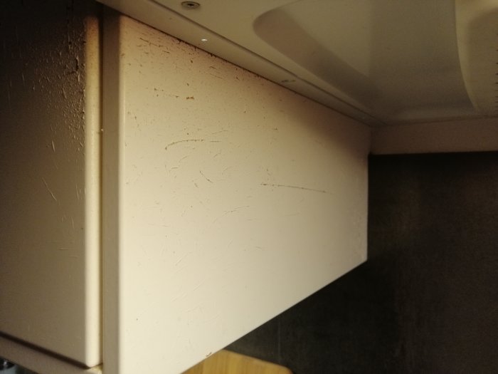

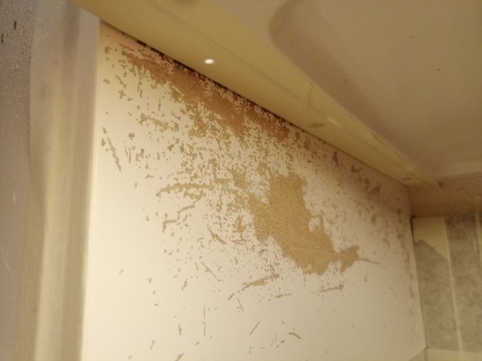

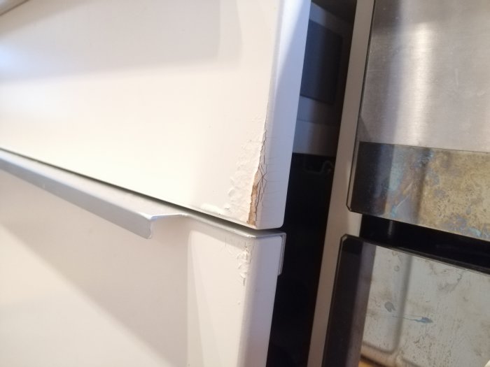

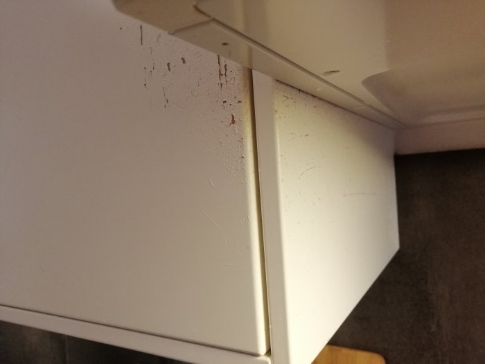

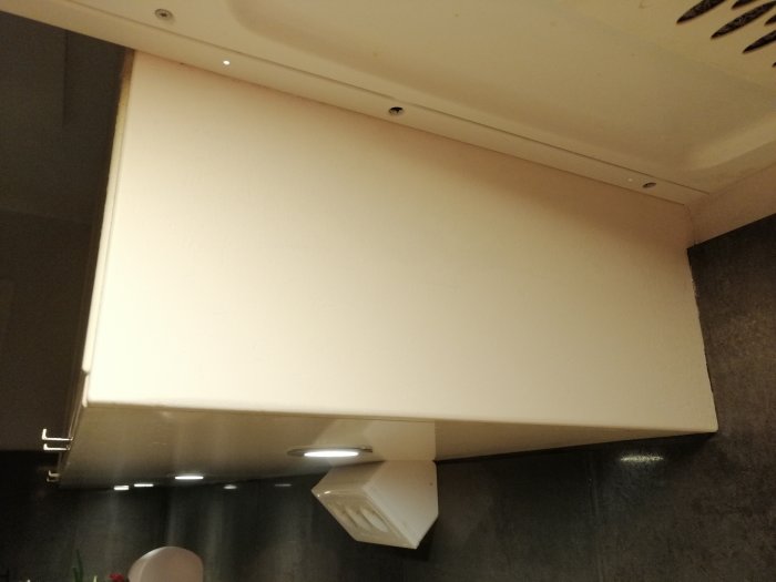

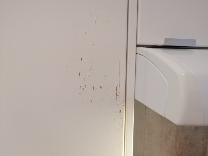

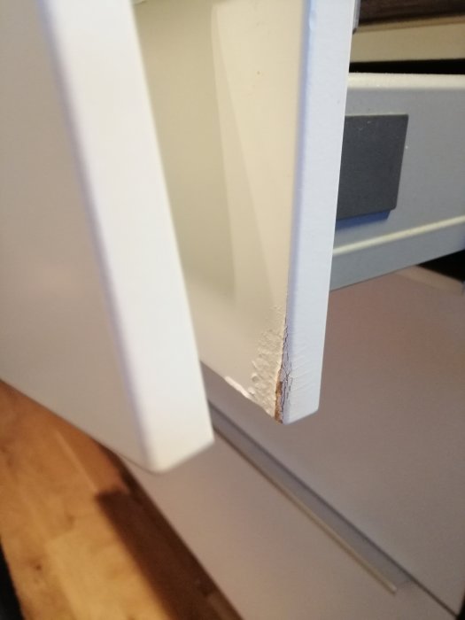

Så här går det tydligen efter 6 år om man väljer Ikea-kök. Vid fläkten har ytorna luckrats upp av vattenånga och vid ugnen har lådor tagit skada av värme och ånga från ugnen.
Bör jag försöka slipa och lacka om detta själv (som glad amatör) eller tror ni att jag kan hitta nya luckor och få det att se snyggt ut (dvs. utan att färgnyans skiljer sig mot icke-utbytta luckor)?

Kan trösta dig med att det ser ut så i vårt Marbodalkök också. Jag leker med tanken på att skicka iväg alla luckor och lådor för att få dem omlackade men hittills har det verkat så himla jobbigt...

Lika bra att fixa detta på en gång och sedan fortsätta anpassa matlagningen för att inte råka ut för samma sak igen. Vatten kokar jag numera på andra sidan hällen (så att ångan antingen går rakt upp i fläkten eller ut på sidan där vi inte har luckor. Använder jag ugnen länge, och med mat som avger mycket ånga, så ser jag till att öppna lådorna några cm vid sidan. En gnutta omständigt.. Men det blir i alla fall inte värre.

Hur många luckor rör det sig om?
Det kostade mig runt 300 per lucka och runt 100 per lådfront på ett måleri. Jag blev riktigt nöjd med resultatet.

Två st lådfrontar + två st dörrar. Har redan beställt från Ikea men tyvärr kommer inte ena dörren från leverantör förrän i slutet av året. Fick du exakt samma färg eller lät du måla om alla luckor/lådor?
Jag har en bit av stommen som måste åtgärdas och den kan jag ju inte montera ned, så kommer ta med en lucka till ett måleri för att få samma färg. Det är ju bara liten yta så tänker att jag utan problem kan slipa och måla den själv. Kanske måste stryka på något fukttåligt lack bara eftersom det blir ånga från kokande vatten m.m.

Kul, bra erfarenhet. Lackade du stommarna med något efter att du målat? Funderar på om man behöver npgot ytterligare skydd som motstår ånga från kokande vatten och dylikt?
Inget särskilt. Målade bara 2ggr med vanlig vattenlöslig snickerifärg. Det var ändå en märkesfärg, men jag har glömt vilken. Jag misstror noname budgetfärger.

Fått hem nya luckor nu. Tycker att de gamla kanske är en aning gulare i färgen, men tror ärligt inte att någon annan än jag kommer märka skillnaden, så jag är nöjd. Kommer be färghandlaren plocka ut färgen från en av de nya luckorna för stommen.
Ny lådfront vs. gammal lådfront:
