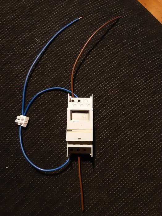

Vad är problemet? Såg 2 översta blev fel dock står det A, annars funkar den tro?
Det finns ett tydligt kopplingsschema. Använd det istället för att gissa.
Vore det så enkelt hade jag icke startat denna tråd on inte minst nått 3 sidor. Men visst, bokstavligt schema coming up

Matar jag lampan med den som kommer ut vid 1? Svårt att se, då schemat enbart kopplar noll dit

Nej Nej Nej, men allvarligt talat, ser vi inte samma bilder som du ser?
Fasen till "A1" och "4"
Tändtråd från "5" till belastningens (lampans) ena pol.
Nollan till "A2" och belastningens (lampans) andra pol.

Plinten motsvarar lampan. Det här är humortråden.

Så där ja, nu sitter trådarna rätt.

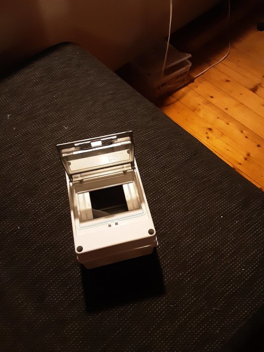

Sedan måste det monteras i en lämplig kapsling för att uppfylla kravet på beröringsskydd.
snaggletooth snaggletooth skrev:
Dimensionen ser ok ut (1,5mm² ?).
Det är stuntkabel. Nu återstår stimulerande arbete, tack.
