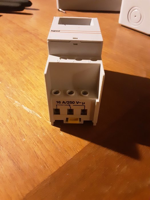

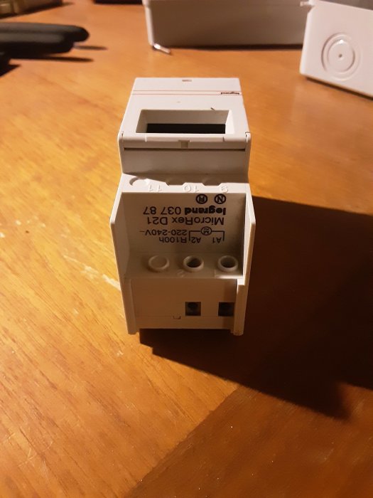

Är det inte nolla som går in på 2? L=nolla? N=fas?Alfredo skrev:
OK!
Lampsymbolen "föreställer" de lampor du vill styra. 1 och 2 fungerar som en vanlig strömbrytare, gröna ringen. På bilden kommer fas in på 2 och går ut på 1 och igenom dina lampor till N (nollan).
Skyddsjord ska inte alls anslutas till kopplingsuret, däremot troligen till din armatur.
Själva uret drivs av L och N, röda ringen. En fas och en nolla som inte behöver vara samma fas/grupp som den som driver lampan men nästan alltid är det.
