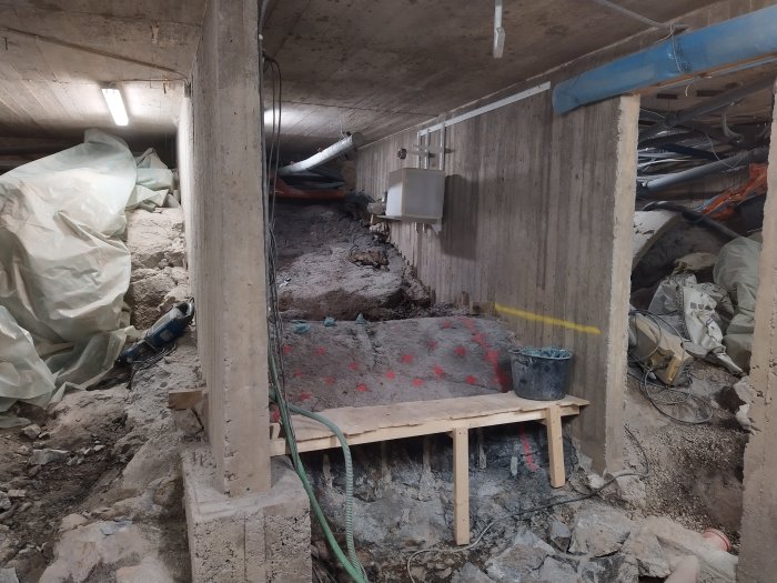

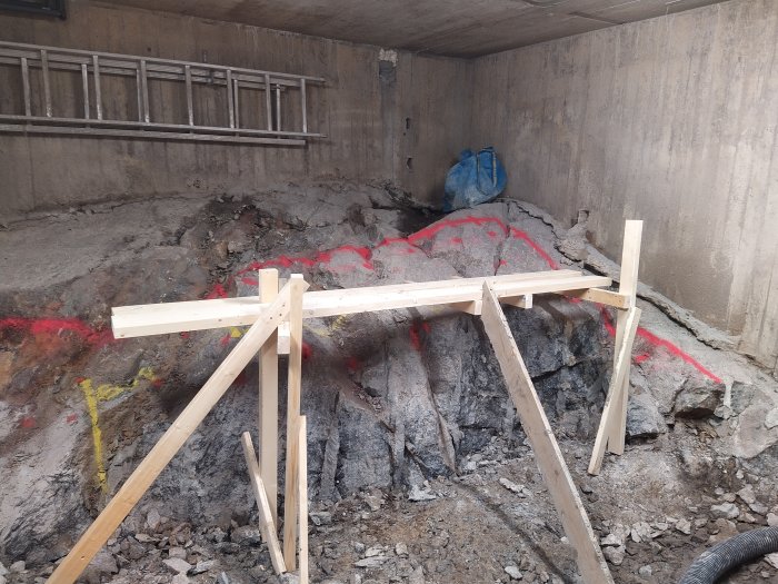

Förberett lite. Bl.a. förankrat "byggställningen" i berget och bytt filter på ghettoluftrenaren. Har också byggt om utblåset lite från den så att den blåser till det angränsande rummet. Förhoppningsvis kan det skapa ett övertryck som hindrar iaf det värsta dammet från att ta sig vidare.
Byggställning av trä förankrad i berget med synliga röda markeringar i en byggarbetsplats.
Byggställning förankrad i berget med filter och ombyggt utblås vid en renovering.

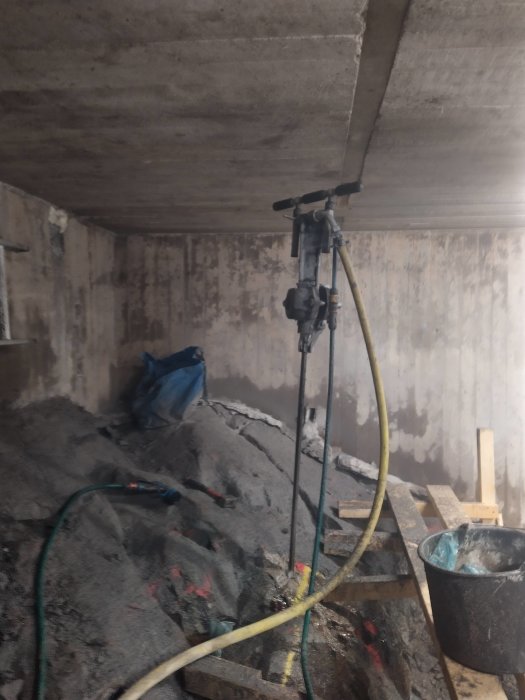

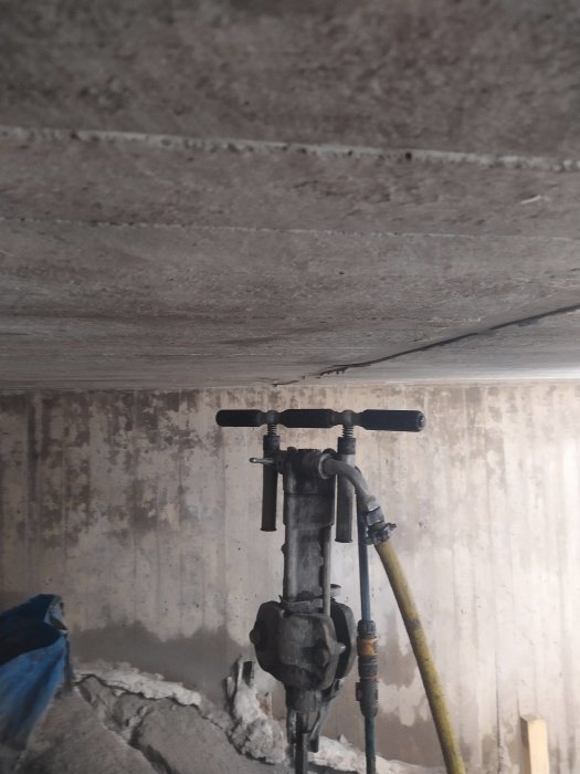

Fick en maskin med integrerad borrvikt idag. Det är säkert bra om man borrar ett par hundra hål för stolpar i berg eller liknande. När man ska baxa upp maskin på en borrstång 1 m upp, utan så mycket plats uppåt, så är det mindre kul. Det hade varit bra att vara två idag...
Borrmaskin monterad på borrstång under tak med begränsat utrymme, sladdar och byggmaterial syns.
Borrmaskin med integrerad borrvikt monterad på stång i trång byggarbetsplats utan kåpor.

Synd att du inte fick med kortborret att börja med utan måste börja borra med meterborret direkt.
Men såg att du i vart fall fick maskin med vatten.
tommib
Jag har börjat med kortborret :)
400 mm för att vara exakt. Den på bild är 1200 mm.
Tyvärr körde jag slut på 600 mm borren idag, gängorna var helt körda. Därför kom jag inte åt den sista raden hål, det gick helt enkelt inte att få ner borr och maskin.
Jag har också ägnat ganska mycket tid åt att rycka upp borret ur de färdiga hålen. I detta avseende är nog IDS bättre då de inte har något hak som fastnar.
Det är ju mina borr så jag väljer själv, men jag började med gängade stänger så nu är jag lite fast i det. Är nästan klar ändå, får se vad som är kvar efter den här omgången.
Apropå maskin med vatten så är det anledningen till att jag hyr på det stället jag gör, trots att det har strulat lite.
Fick också lämna en bit som jag ville göra. Frun hade Skypemöte 1400 och dessutom var minstingen hemma pga att han gjort illa foten så jag hänger med honom framför TVn nu i väntan på att min fru ska bli klar så att jag kan plocka ihop grejerna och lämna tillbaka dem.
