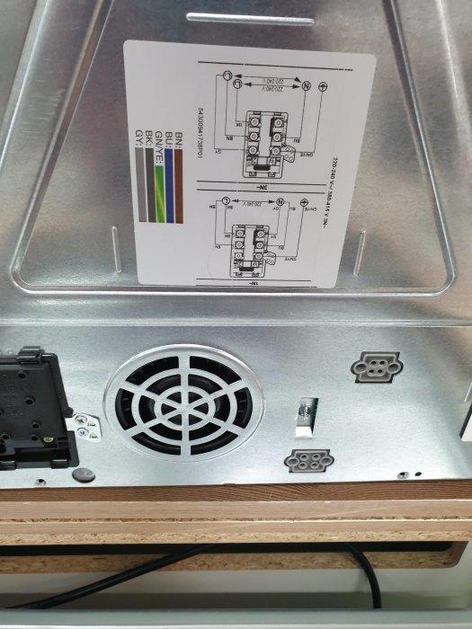

Kan man koppla den här spis till 3 fas (L1, L2, L3). Det står på bild 3N men den som är visad här är L1 och L2 men inte L3. L1 är kopplade till 2 punkter och L2 till 1. Men alla 3 är 220v från nollan. Tack för hjälp

Nja, plint 1 är bara en ”parkeringsplint”, det finns inget anslutet till den i spisen.
Så även om alla tre faserna ansluts så är det bara två faser som kommer användas.

Tack för svar.. men det är ingen fara om jag kopplar l3 på plint 1 ?
Nej det gör inget att lägga L3 på plint 1.

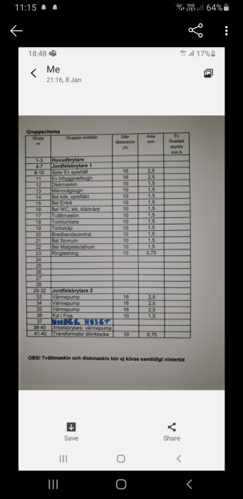

Jag förstår. Det är så att mitt huset el schema jag har 3st 16A till spis och en seperat 20 A till ugn. Då tänker jag att befintliga häll är kopplade till 3 fas och inte 2. Men nya induktion har bara 2 fas. Kanske jag kan säker ställa att jag tar inte den som är kopplade till ugnen och tar de andra 2 fas.

Det var seperat 16A till ugnen inte 20A
L1 används till ugnen, var tredje säkring är samma fas.

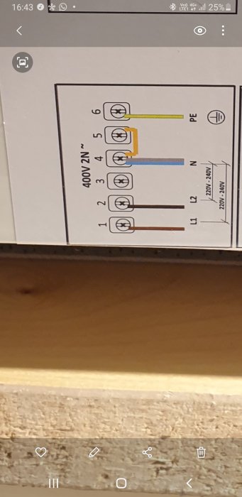

Nu har jag köpt nya induktion häll. Den är klart 2fas som i bilden. Måste man koppla den grå till blå som är nollan ? Vad händer om grå är klippad bort och inte kopplad eller bara isolerad.

Nej du behöver inte både blå & grå till nollan utan det räcker med bara blå.
Man klipper aldrig någon tråd som inte används utan man isolerar bägge ändar.
Anledning till att det är både blå & grå är om hällen kopplas till en fas så räcker det inte med bara blå utan även grå behövs, för vid enfas kopplar man även ihop brun & svart i matande ände (om man använder medföljande kabel).
Är det så att grå koppla man till noll i häll och i stick propp till nollan tillsammand med blå. Men i vägg uttaget tredje fas är koppla till stickpropp pinne som är inte kopplad till någo ting ? Så en pinne i stick prop med trefas är en tom pinne ?
