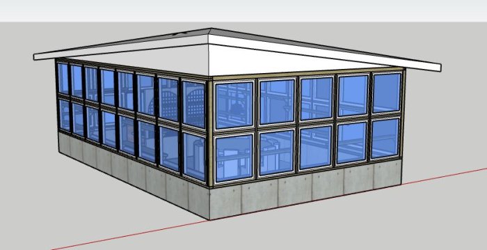

Kan du inte visa någon av dina Cad bilder på hur du menar? I min hjärna så får jag bara upp en bild av ett tak som saknar gavlar om man ska köra ett sadeltak på diagonalen... Och då tycker jag det mer blir ett valmat tak fast på diagonalen. Men min hjärna har säkert fel... :)

Ja, nästan utan gavlar. Det är ju säkert så det blir, med en ryggås på diagonalen. Modellen är ett orangeri. Jag sökte runt lite och fann varianter med sökterner hip roof, och Butterfly roof och liknande. Men få bilder på faktiskt byggda hus med taklinjen över husets diagonal.

Du har säkert rätt, men för det exemplet jag undrar över är ju husplanen i sig egentligen inte alls osymmetrisk. Men det är klart, om man roterat sadeltaket så att takets nock ligger i linje med husets diagonal, och sedan skurit av det överflödiga strax utanför väggliven så är det ju såklart extremt osymmetriskt. :)
Har sett något hus från 50-talet där liknande takform kallades butterfly. men då har de oftast så att säga haft "vingspetsarna" i "upplyft läge" så taket lutat inåt... Det jag tänker på är när 2 av "vingspetsarna" längst ner är på diagonala hörn.
Ser ju själv att jag inte har vokabulär ens för att förklara. :)

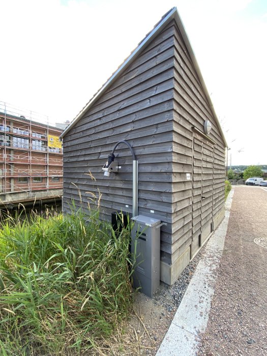

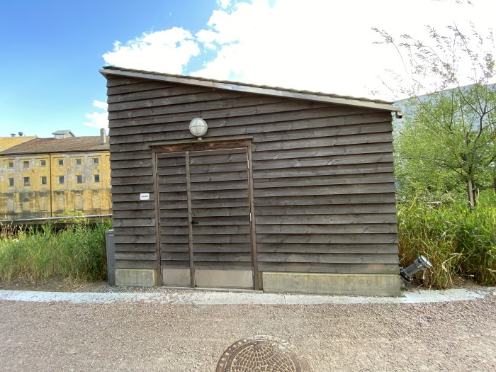

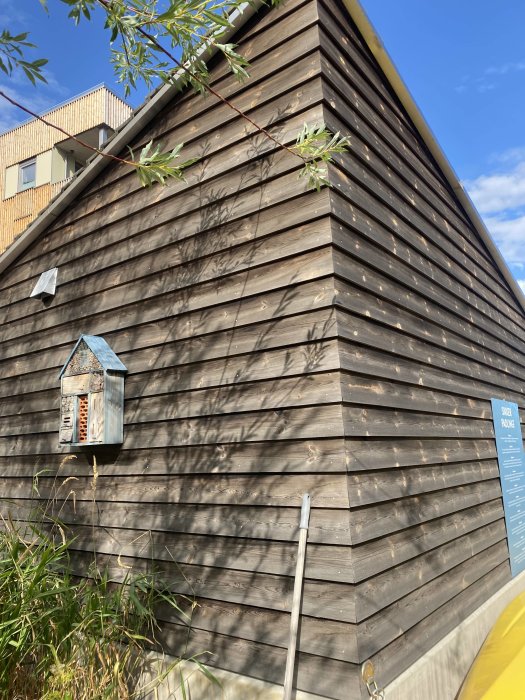

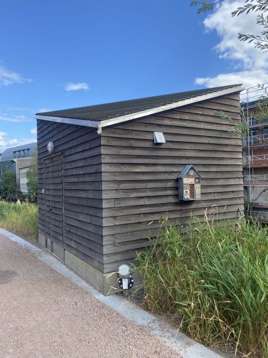

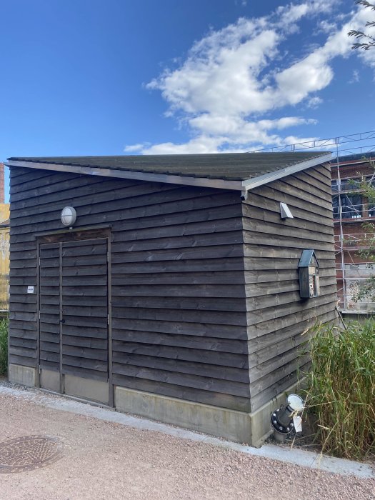

Här är en byggnad med taket på diagonalen, är själv väldigt nyfiken på hur man gör det.

Precis så funderade jag på, fast på en villa. Antar det kan bli väldigt meckigt att beställa och sätta upp takstolar ( :) ) så det måste bli en väldigt lång ryggås och resten byggas på plats? .
