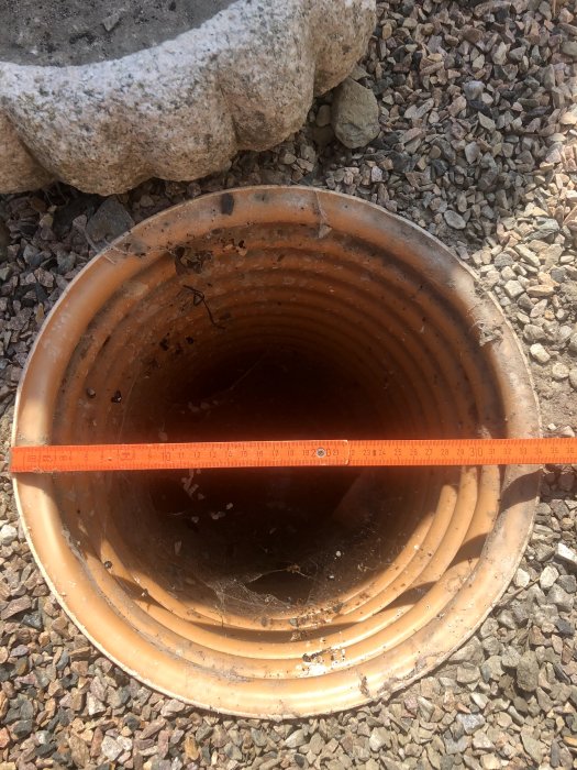

Har en dagvattenbrunn där det fattas ett lock, får måttet till ca. 340 mm på den men hittar inget lock som passar? Något tips?

  • Måttband över öppningen av en dagvattenbrunn som visar en diameter på cirka 340 mm.

Tror nog att något av alternativen passar. Verkar som din brunn är av relativt modern standard. Om du som jag inte är så bevandrad i ”rörkrökarvärlden” kan man få god hjälp av Rinkaby i butik eller/ telefon
Du ska ha en teleskopbetäckning på den brunnen. Dvs en packning som sätts i en av rillorna på insidan av brunnen och ett lock med en bit rör på som trycks ner i brunnen. Glöm inte smörja packningen så glider den ner lätt.
Jag var inne på Rinkaby och snackade med dom, hittade teleskopröret man stoppar i men inget lämpligt lock, bara ett ganska dyrt i metall vilket känns onödigt.
Locket till en sådan brunn är i gjutjärn med tillhörande ram samt kostar en bra slant eftersom de oftast skall klara att köras på. Tror inte att jag sett något "billigt" lock med ram till en 340 brunn.

Tack alla för hjälpen. Förstår nu vad jag behöver köpa

Detta borde väl passa? [länk]
Den passar när man har den där gummimanchetten på!
