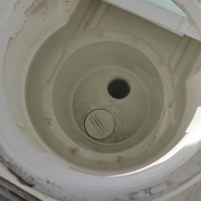

Pluggen sitter i iaf. Skruvade till den lite extra.

Ser ingen vattenyta, är den tom på vatten?
T
Det ska även vara en korg där som samlar upp större smuts.
Men antar att du tagit bort denna för att ta kort ?
Samt en vipplucka ska sitta i öppningen.
Det syns dåligt på bild men den är välfylld med vatten.
Har båda.
Ändå skvalpar det ibland ganska högt därifrån, och ibland inte.

Är det för att vattennivån blir låg? Du ska inte se något mer än krusningar på ytan inne i bräddavloppet, inga strömvirvlar med luft ner i slangen eller ännu kraftigare fenomen.
Hur högt står vattnet i poolen, täcks halva bräddavloppet eller mer?
Går luckan lätt, alternativt vad händer om du tar bort den?

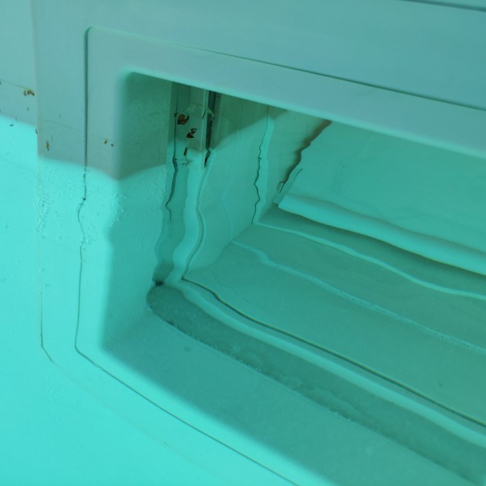

Jag tror jag hittade nåt.
Det finns en glipa mellan breddavlopp och ramen till den. Se bild. Lyssnar man så hör man att det rinner ut där, undrar var det försvinner... Ska bevaka och se om det är där vattennivån slutar sjunka vilket jag tror enligt tidigare beskrivning (vattnet slutar sjunka runt under halva avloppet, typ där glipan börjar).
Ett annat tydligt symptom idag är att det bubblar mycket från inlopp. Följt av att cirkulationen i vattnet tar fart. Efter ett tag så blir det helt stilla i vattnet och så helt plötsligt bubblar det kraftigt igen från i loppen och cirkulation börjar ta fart igen.

Du har nog hittat läckan :D
Luftbubblorna i utloppet är ett bevis att systemet suger in luft. Sker det strax efter att det gurglar i bräddavloppet så är det därifrån luften kommer.
Glipan betyder att bräddavloppet lutar bakåt då det verkar ha lossnat i överkant. Är det lika på båda sidorna?
Inne i poolen ser du en ram som täcker kanske tio skruvar som håller ihop ramen i poolen med själva bräddavloppet på utsidan. Lossa den med något smalt av metall (lagom stor skruvmejsel, smörkniv eller liknande) och känn på skruvarna, sitter de fast?
Fattar inte hur glipan uppstått, har det frusit sönder eller har någon hoppat på det så att det tryckts nedåt. Ligger bräddavloppet plant med däcket?

Det är glipa på båda sidorna. Den ser mycket riktigt ut som att den lutar bakåt och är inte plan/i höjd med övrig altan. Reagerade på det tidigare men kopplade inte det till någon defekt i funktion.
Den förra ägaren har som sagt inte vinterstängt så frostskada kan det mycket möjligt vara. Vpn är ju paj pga av det, transformatorboxen (nära avloppet) är bränd av någon anledning också. Mm mm.

Kan du komma under bräddavloppet genom att ta bort lite trall? Oavsett om det frusit eller inte så kan inte bräddavloppet tryckas ner som de gjort om det finns stöd under. Jag gissar på att det bara suttit med skruvarna i poolkanten och när något tungt tryckt på uppifrån så har det vikt sig.
Därför skulle jag ta mig in under bräddavloppet, lyft upp det till sin rätta position och och fixerat det så med brädor och packad sand under. Slutligen tätar du sprickan med silikon. På sikt behöver bräddavloppet bytas.
