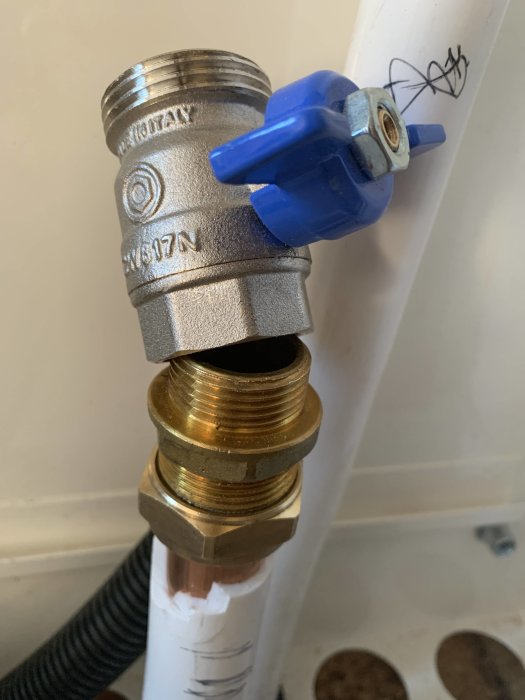

Ska det vara lin o pasta på gängorna till delen som går in i avstgningsventilen ? Avstängningsventil med blå spak kopplad till en rörinstallation med gängade metallfogar.
tompax
O olofh skrev:
Ska det vara lin o pasta på gängorna till delen som går in i avstgningsventilen ? [bild]
Lin och pasta på alla skruvkopplingar! Så blir det perfekt! (y)
men inte på den nedre delen mot röret va? Aldrig på klämringar (har jag för mig)?
Helt rätt så i fallet på bilden bara mellan kopplingen och ventilen.

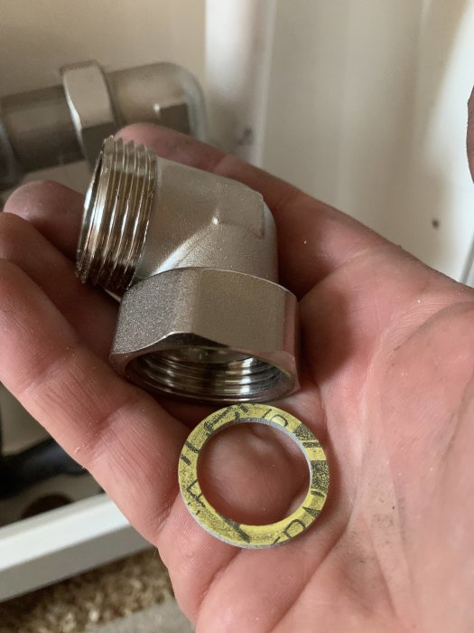

Är detta en sån packning?
Hand håller en metallvinkelkoppling och en fiberpackning inom VVS.
Så här ska det bli
VVS-installation med flervägsfördelningsrör, packning och avstängningsventil.
Så här ska det bli
Japp, den typen kallas fiberpackning har jag för mig. Det finns även gummipackningar.
Kommer vara sjukt nervöst att koppla in rören till pannan o få tryck... funderar på att fega o sätta avstängningsventil även där prisol går på stammen bara för att kunna stänga av om det läcker.
Så här ska det bli
Ser ut som du har lite lin vid de lekande muttrarna vid blå ventilen det är då som sagt fel. Däremot kan du alltid lägga lite pasta på packningarna vid plantätning och även lite på gängorna för muttrarna där det är bra och underlättar på flera sätt.

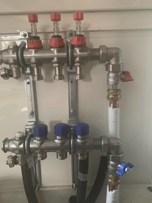

Japp. Tog bort linet på returen och satte tillbaks allt igen
Får inte riktig till att blå ventil pekar helt åt höger men det går att stänga luckan så bör funka ändå
Installation av rör med flera ventiler, två blå pekar åt höger, en röd delvis synlig i övre högra hörnet.
tompax
GK100 GK100 skrev:
Ser ut som du har lite lin vid de lekande muttrarna vid blå ventilen det är så som sagt fel.
Ja det gör det faktiskt. Dvs. mellan fördelaren och 90-böjen.
Där skall det vara helt fritt från lin. Endast pasta där.
