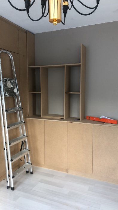

Hej! Jag som helt nybörjare har precis byggt 2 platsbyggda garderober och en platsbyggd bokhylla som är så inne just nu.
Tänkte ifall det finns någon fråga som jag kan svara på, och tänkte bara säga att i princip vem som helst kan bygga en då jag aldrig någonsin byggt något förut!
byggde allt i 16mm mdf, limmade och skruvade ihop allt med vanligt trälim och försänkta träskruvar. För enkelheten så sågades de flesta bitarna av byggvaruhuset, beijer i mitt fall, kan bli rätt dyrt dock men som tur är kände jag några där så fick gratis sågning, annars är mitt tips att såga på längsen till den bredd man ska ha så kan man ta hem bitarna på taket av bilen och såga resten hemma!
gjorde 4 ”byråer” med dubbeldörrar som botten, måtten på dom blev ungefär 90 höga, 90 breda och 38 djupa.
sen själva bokhyllan ovanpå gjorde jag 26 djup
använde vanliga gångjärn som man har i de nyare köken men köpta från biltema för under 20kr styck!
hela bokhyllan hamnade nog på ungefär 6-8 tusen kr med allt material

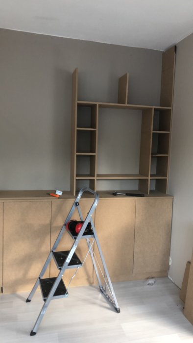

Här är garderoben som blev 35 djup, och varje dörr är ungefär 55cm breda, byggde som 4 stommar, 2 stora garderobsstommar och 2 mindre för överskåpen, och la ihop allt mot väggen och skruvade ihop det, skruvade även fast i väggen.

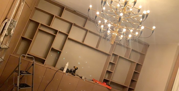

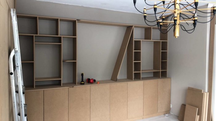

här började bokhyllan, 4 stommar för nedre skåparna, exakta mått så dom går pressa in mellan vägg och garderob, garderoben har bara 3 dörrar så jag kunde köra bokhyllan ända mot garderoben, sen började jag sätta ihop överdelen av bokhyllan och ställde upp dom efter dom var ihopbyggda

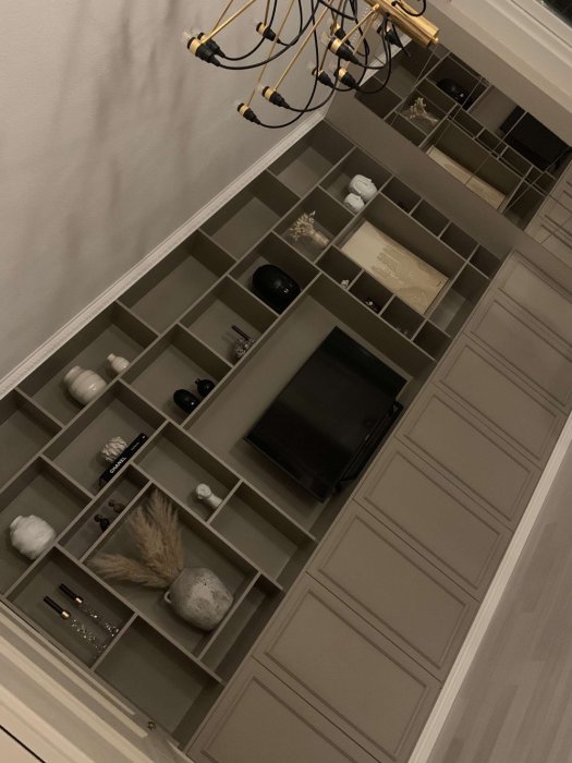

Här är hela bokhyllan på plats och endast lister och färg kvar
och nu efter mindre än en månad är allt klart, så tog absolut mycket tid, men betydligt mycket lättare än vad jag trodde. Det som tog mest tid var att måla, och även eftersom jag har jobbat samtidigt så orkar man inte hur mycket som helst.

Snyggt, och modigt första snickeriprojekt!
Destrier och 2 till
Ser jättefint ut!
Björn Magnusson och 1 till
Bilderna med den bruna mdfen gjorde att jag tänkte "njaaa kan det här verkligen bli bra..." men bilden på slutresultatet är verkligen grymt snyggt! (y)(y)
