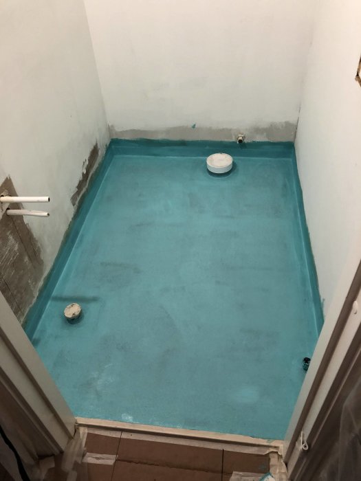

Det du vill ha under parketten är ett tätskikt.
Det är ganska enkelt att lägga själv faktiskt. Gjorde detta förra helgen.
Sen ska man inte ansluta röret från vasken direkt till brunnen. Det är ju inte förslutet om vattnet skulle gå upp bakvägen vid en översvämning t ex.
