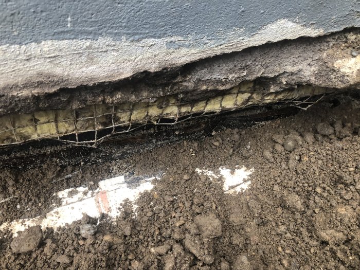

Har låtit dränera huset och funnit att dom har återfyllt direkt mot tillägsisolerinen av putsad glasfiberull. Hur bör man åtgärda det här på bästa sätt. Intresserad av tekniska lösningar. Se bild hur det ser ut.

Det vita som syns på bilden är plastlisten som sitter uppe på porodränplattan. Den sitter ca 15 cm under marknivå. Väggen är putsad och tilläggsisolerad så väggen är alltså tjockare ovan mark än under. Det bir en bit av väggen som är oisolerad under markplan. Dom hade bara fyllt med jord väggen suger in fukt. Borde man gjuta upp? sätta någon skiva? fylla med något material?

Dom har gjort helt rätt , googla monteringsanvisningarna
Du har alltså en yttervägg (ovan mark) som längst ut består av putsad glasfiber? Och du är orolig över att fukt tränger upp i din glasfiber?
Det hade jag också varit, men det är ju inte dräneringens fel. Dräneringen är korrekt utförd.
Hur såg det ut innan dräneringen? När sattes glasfibern upp?
Csareb och 1 till
Det blir en köldbrygga du måste isolera. Skulle du kunna fylla utrymmet med lecakulor?
Går den isolerade ytterväggen ner under marken?

ja, men bara några centimeter

Antagligen på samma sätt som nu. Jag är intresserad utav förslag på hur man åtgärder väggbiten mellan tillägsisolerinen och isodränen. Det jag som inte inte är ok av entreprenören var att dom bara skottade igen utan att säga något
Du tycker alltså det är fusk av grävfirman att de inte åtgärdar din fasad när de dränerar din grund?
Jag tycker spontant det känns som en konstig tilläggsisolering överhuvudtaget, men det är garanterat inte grävfirmans fel. Du kanske borde fråga de som gjorde isoleringen?

Väggen behöver lagas så att isoleringen är skyddad och torr.
Jag antar att putsen har gått hela vägen ner över nätet och det har varit öppet nedåt?
Du får fylla i putsen och fylla upp med grus eller annat kapillärbrytande så att det inte sugs in vatten i isoleringen.
Bla hur man har lagt dräneringsröret längst ner men det är inte det jag undrar om, eller hur man driver det mot entreprenören. Jag vill ha kloka förslag vad man borde göra med väggen mellan tillägsisolerinen och dräneringskivorna
