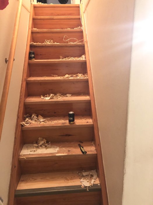

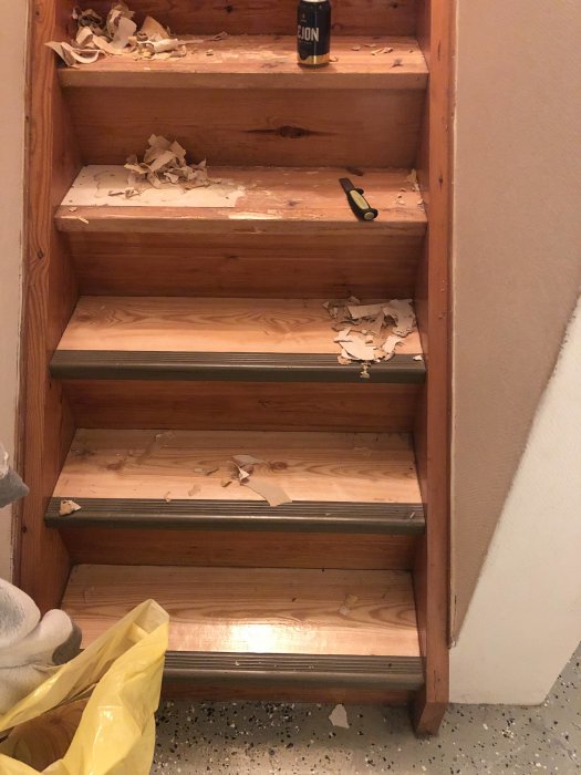

Denna helgen blir det fullt ös!
Jag och kompisen ska börja gräva för dräneringen och lyfta ner L-stöd i garagenedfarten, svärfar ska göra lite av allt och sambons bror ska slipa trappan samt behandla den med någon speciell lack. Började riva bort den äckliga mattan som låg på varje steg för att underlätta hans arbete. Återkommer under helgen för mer bilder och uppdateringar

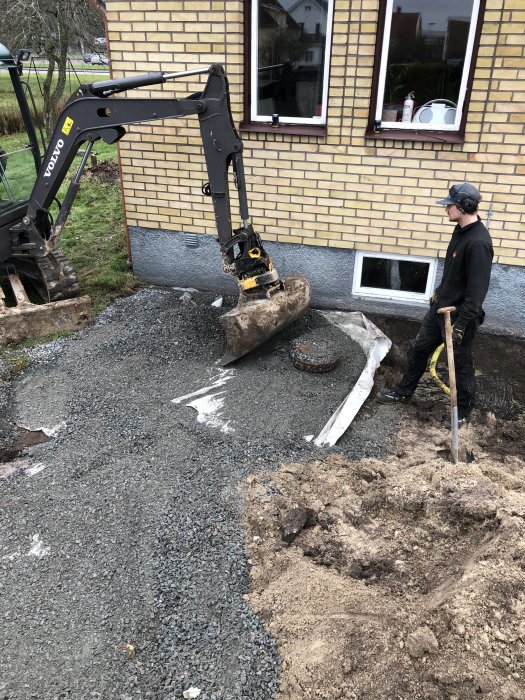

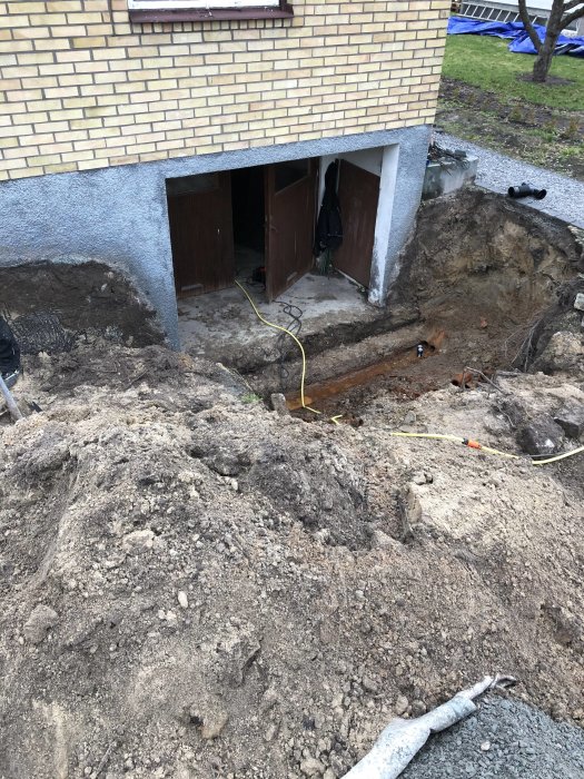

Idag har vi börjat gräva, montera ned L-stöd i den gamla garagenedfarten och påbörjat den nya dräneringen. Kommer inga resultatbilder ännu men lägger upp på kaoset vi har här hemma
nu.
Två öl per bild....

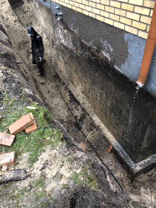

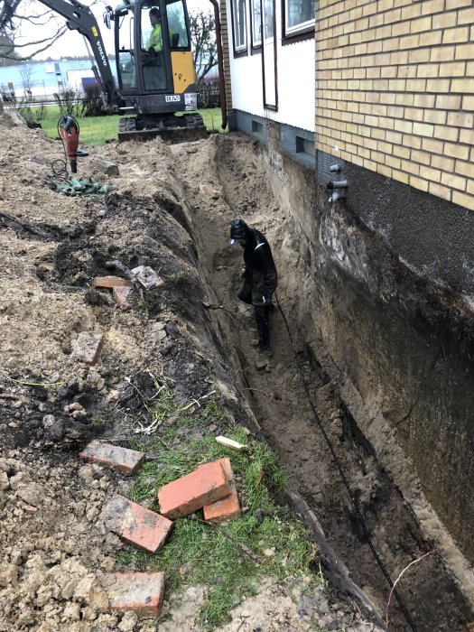

Dag två på dräneringen.
Idag grävde vi upp två sidor av huset, det var inte lätt i regn och blåst. Då det mesta runt huset är sand så ville det rasa oavsett hur mycket vi grävde, får se hur mycket det blir att gräva när man ska ner och slipa väggarna. Någon som har några bra knep eller tips för att undvika ras?
Arbetet idag skedde utan att några öl blev druckna, för svar på tidigare kommentar så uppskattar mina kompisar en pilsner för lite jobb och det är dom värda för det dom gör för mig!
Kommer massa bilder under detta projekt, även om ingen läser så är det som en liten dagbok för mig vid senare tillfälle.
Tacksam för alla tips och hjälp jag får om någon har något att dela med sig av.
Bilder från idag:
useless och 2 till
Det enda sättet är att offra mer gräsmatta och göra schakten med flackare slänt.
