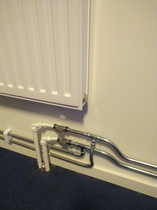

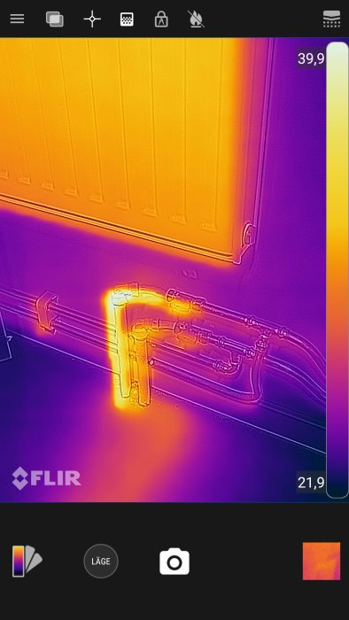

En snabb illustration med hjälp av fickfliren.
I värmekameran ser rören som går till höger kalla ut:
I själva verket är dom blanka och lika varma som de vitmålade ytorna :
