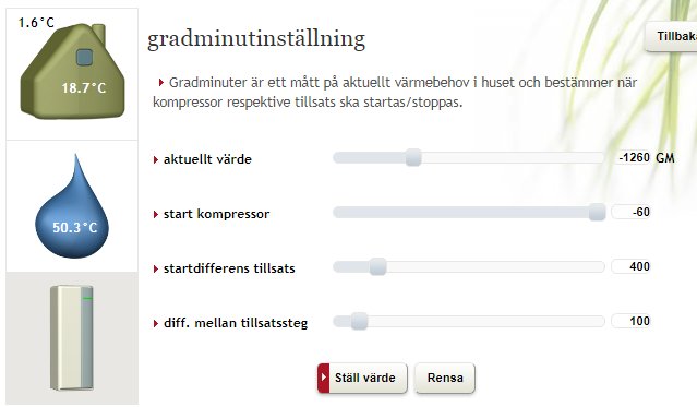

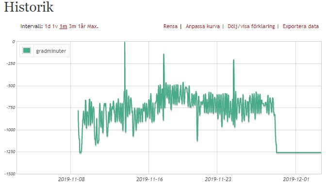

Jag har verkligen läst på och tror att jag har fattat det med gradminuter osv. Min ser grafen inte konstig ut? Jag har inga referenser eftersom min Nibe F1245 är bara några veckor gammal.
Gradminuter är fortfarande -1280 (sen i fredags). Jag känner ingen med en VP för att se om detta är normalt eller inte.
Har du blockerat tillsatsen (eller om den inte går igång av någon annan anledning) och det är så pass kallt ute att kompressorn inte orkar värma huset själv så blir det så.

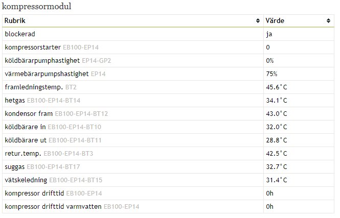

Om du är hemma så kan du ta några bilder på infofliken i menyn. Min gissning att den bara går på el. Är mark/bergslinga inte inkopplad..
Har fär vi nog problemet. Den kör bara på el.
DRIFTLÄGA är 'endast tillsats'. Tack för att di fick mig på rätt väg.

Jag fick klarhet. 'Någon' hade glömt ställa om driftläge till AUTO i stället för Endast tillsats.
