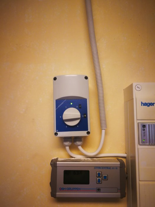

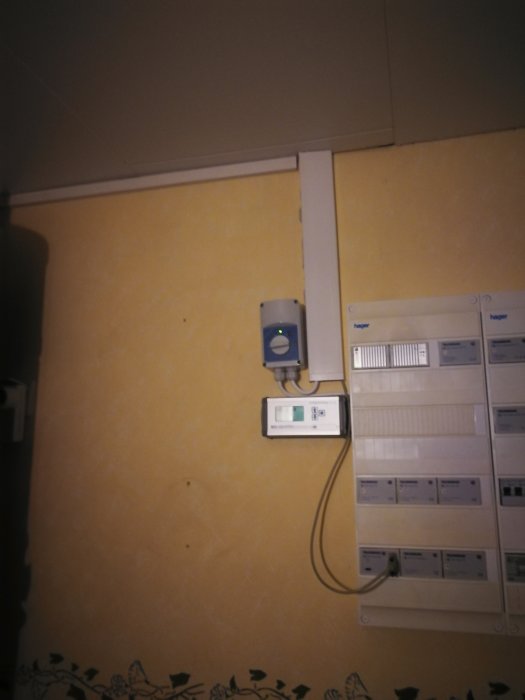

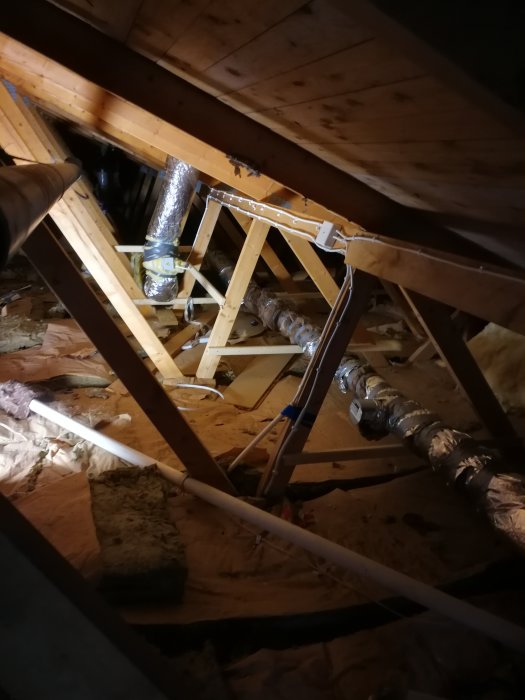

Såhär ser det ut hos mig.
  • Älska

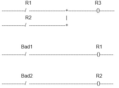

Om kunden ändå köpt en fläkt för 1000 spänn så kanske du kan kosta på tre relän för styrningen. Förmodligen billigare än ett specialrelä.
Lite Melsec-inspirerad bild.
Använd R3 till vad som nu önskas av fläkten. Bad1 och Bad2 får symbolisera de två olika badrummens strömbrytare.
Hur man lämpligen märker upp detta i en fastighetsinstallation överlåter jag med varm hand till er installationselektriker. Ni har ju gjort tändtråd av orange som hade varit mitt självklara val för främmande spänning...
50procent
5
Grundprincipen för denna styrning är ju inte helt olik en fram/back föregling av en tex motor.
Dvs två kontaktorer, den ena förreglar den andra å vice versa.
