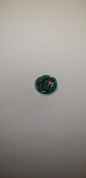

Jag har beställt en taklampa som ska hängas upp i vardagsrummet. Jag är nyinflyttad i lägenheten och undrar vad/Hur man gör för att koppla en taklampa till den infällda dosa ni ser på bilden?
Tack på förhand.
Du tar dit en elektriker som kopplar in ett lamputtag i plinten i dosan. Eller så hör du med någon bekant som är lagomt händig.
Stugrenoverare
Är det ett nybygge?
Sitter dosan i taket?
Är det en elfirma som gjort det?
Ser ut som att det är en vanlig kopplings eller apparat dosa som använts
Då kan du inte såtta ett lamputtag och hänga upp en lampa där.
Ska vara en takdosa som klarar 25 kg
Du får sätta ett doslock med näsa och en krok bredvid att hänga lampan i

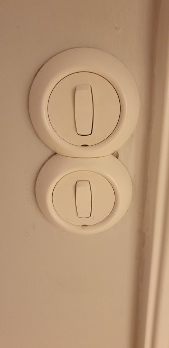

En annan fråga: jag ska få en elektriker att byta ut våra dimmers som inte är led-kompatibla not just led-kompatibla dimmers. Vet du/ni ca vad det kostar per brytare? Vill gärna behålla samma dimmerknappar som jag har idag då de är ganska fina :)

Det är ju en takdosa på bilden.

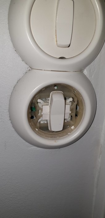

Se bilder, säger det något?
Vill gärna behålla samma "hölje" men att den ska kunna dimma LED. Kan man bara byta ut det som sitter inne i dosan?
Det där är Eljo renova. Det finns massor med tillbehör till den serien.
Ja. Köp en dosdimmer av bra kvalitet och en impulsfjäder. Kräver dock att du har ”nollan” framdragen. Alternativet är att köp en dimmer i renovaserien.
Det är väl vanliga strömbrytare, inte dimmers?
Dom går att kompletteras med dimmerpuck och fjäder för typ en 5hundring i material och några minuters jobb.
Serien heter Eljo Renova.
om du köper och monterar själv ja. Om elektrikern kommer så vill han ju ha några hundringar i påslag på Dimmern med. Och inte att förglömma så Kl 9 måste han åka till grossisten för att äta fruko.., jag menar köpa en impulsfjäder, så då blir det lite extra tid för det. Men nu hamnade vi lite off topic känner jag. :rolleyes:
