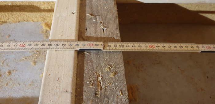

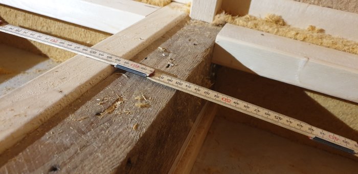

Funderar på en tjock sträng superfix, eller åtminstone pressa in där det blir skarv, så att skivan har stöd minst var 555mm. Har funderat på att shimsa in masonit som limmas med trälim, eller slå på en till regel men då känns det som att det blir bara reglar och knappt nå isolering. Blir spåra golvspånskivan.
Även om det blir mycket virke så är det väl ganska brukligt att jämna till hängande golvåsar med regel på bägge sidor? Så skulle jag ha gjort iallafall.
Det räcker kanske att skruvlimma en tunnare bräda på sidan av den gamla golvåsen?
Tack för det tipset, nå 95x22 panel eller liknande får det nog bli, och så remsar jag ut av träfiberisoleringen och lägger i mellanrummet som bli på den gamla regeln så blir det tätt och bra.
