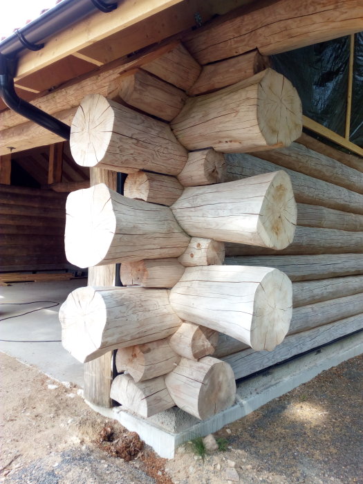

Jag är intresserad av att köpa ett timmerhus där jag vill behålla både utsida och insida oisolerade. Lite av grejen med ett timmerhus för mig. Vad det gäller eventuellt drag så tänker jag så här: Om en springa mellan timmerstockarna är tillräckligt stor för vinden att ta sig igenom, så borde det rimligtvis gå att dreva med något lämpligt material. Eller? En annan fråga: Hur tjocka bör timmerstockarna vara för att klara av våra vintrar i Södermanland på ett acceptabelt sätt?

Du tätar med lindrev tror jag. Gällande tjocklek på timret så har jag ingen aning men beror väl på lite vad du ha för värmekälla med?

Jag känner till ett hus som plockades ner i Hälsingland och sattes upp i Stockholmsområdet med tanke att ha det som permanentboende. Huset hade både panel/vindpapp på utsidan och invändig isolering där det pockades ner, men monterades upp som rent timmerhus, ägarna noterade efter första vintern att det blev väldigt dyrt att värma upp om man inte ville elda i spisarna dygnet runt.
Ett modernt lågtemperarat värmesystem, som tex bergvärme skulle nog inte klara av ett sånt hus.

6-8 tum (15-20 cm) är någon sorts "standard" för gamla timmerhus, så det är nog vad det är om du köper ett gammalt hus. Inget som motsvarar dagens förväntningar på isolering, men betydligt bättre än en masonitstuga.

Fast hade jag haft ett sådant hus idag, och skulle behållit timret opanelat, så skulle jag nog tätat med utefog.

Tror inte du behöver överge tanken finns hur mycket info som helst om att bygga stockhus som fungerar. Däremot måste de vara vindtätt annars är de inte skönt att bo i

Inte tror jag det behöver bli överdrivet dyrt att värma, beror lite hur stort det är och tjocklek på timmer.
Har själv bott i ett timmertorp som dock hade panel och spånskiva men varken isolering i tak eller vägg.
Brände 10 000 - 13 000kwh per år och 1-2 kubik ved.
Sen vet jag flera andra som har haft liknande förutsättningar i sina hus men större och det har inte varit problem att hålla det varmt.
O detta är ju i Norrbotten så vi har lite kallare vintrar än Södermanland.
Så ska huset plockas ner och sättas upp så har man alla chanser i världen att dreva mellan varven så att det blir drägligt att hålla varmt.
Står huset redan så får man försöka dreva så gått det går, ett alternativ kan vara att man antingen har panel på utsidan och timmer på insidan eller vise versa och låter innerväggar vara helt i timmer. Då kan man få ordentligt vindskydd och lite extra isolering.

Jag vill minnas att jag sett ngt företag som bygger med stockar som det har sågats ur i mitten, där man lägger i isolering. Ut och invändigt ser det ut som vilka stockar som helst. Minns dock inte var jag såg det. Isolertimmer?

Jag tycker att du gott kan klä in en sida av timret. En sextums timra som är tilläggsisolerad med 2 tum ekofiber på utsidan och brädslagen håller faktiskt värmen förvånansvärt bra. Man behöver ju inte ha full värme i fler rum än man bor i och man behöver inte ha större hus än man använder. På insidan kan du gott ha timret synligt.
Timret har extremt hög värmekapacitet så det betyder att om man ger det en tunn ytterrock med fuktgenomsläpplig isolering på utsidan så kan man ha en ganska ojämn uppvärmning men får ändå ett behagligt inomhusklimat.
Det viktiga är att driva varje liten springa med lindrev både från insidan och utsidan. Driver man bara från en sida bulnar väggarna. Ett tråkigt och tidsödande arbete som de flesta antingen struntar i eller åtminstone slarvar med för att spara tid.
