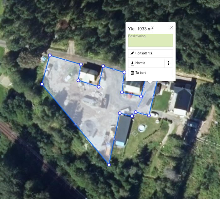

Jag skulle egentligen ville veta mer om sanktionsavgiften, enligt TS är den 770 tkr och baserad på 3300 kvm
Om jag mäter upp TS gårdsplan kommer jag till 2000 kvm. Hela fastigheten är större såklart, men den grusade yta är alltså 2000 kvm
Sedan undrar jag hur det funkar. Vanligtvis kan man ta bort den olovliga byggnaden innan nämnden tar beslutet. Här handlar det om en befintlig gårdsplan där användningen skulle ändras till P-Plats för lastbilar.
Kommer man då undan straffavgiften om man tar bort alla parkerade lastbilar? Och hur har då nämnden konstaterat att parkeringen användes för lastbilar? Jag antar att TS var så smart att inte fortsätta med att parkera lastbilar efter nämndens beslut, så då borde man kunna hävda att han rättade till det innan nämndens beslut.
Om nu TS överklagar (t ex pga fel yta) kan han då fortfarande komma undan om han rättar parkeringen innna det nya beslut?
