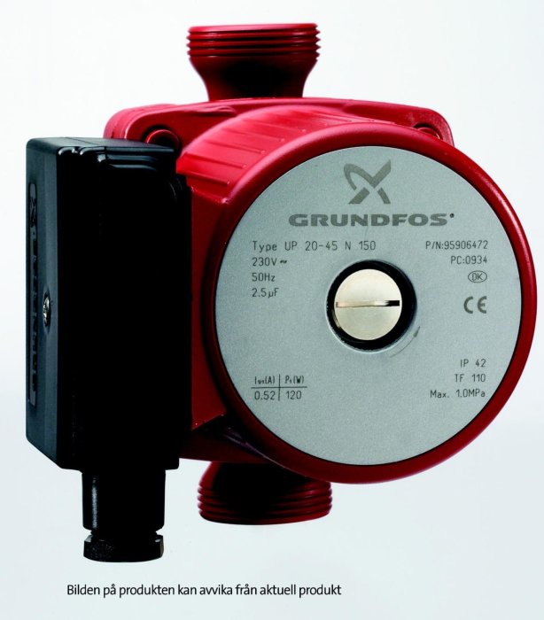

Stäng alla element i hela huset förutom den felande länken. sätt också cirkulationspumpen på max. Funkar det inte då. Ring din kompis!
Suveränt, det ska testas!! Cirkulationspumpen är samma som jag ökar trycket på ?
Nej en liten pump ofta grön eller röd
