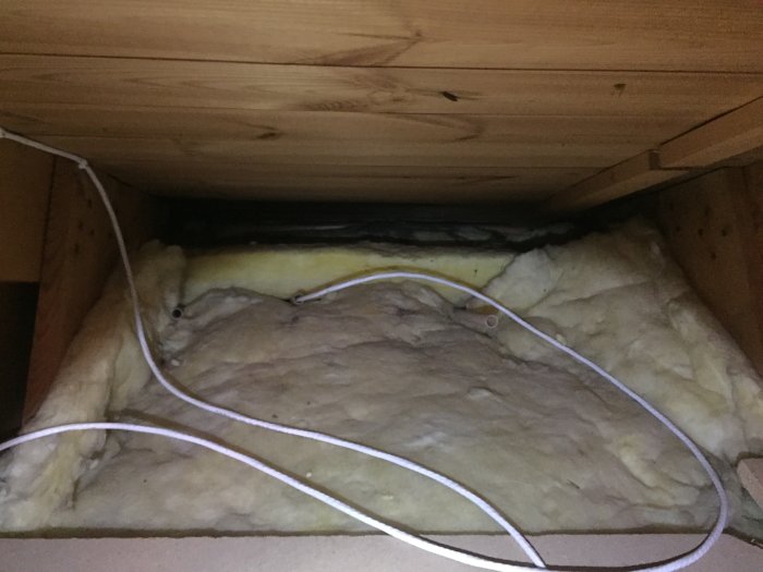

Det här kanske är en rätt självklar grej för andra, men jag har själv inte lyckats komma på något klurigt sätt.
Uppe på vinden finns mynningen på tre VP-rör. Det ena vet jag går ned till en dosa i vardagsrummet och vidare ned till gillestugan i källaren. Det röret huserade tidigare analoga TV-antennsladden, och idag används det istället till nätverkskabel för fiber-TV. De andra två rören är tomma och jag har ingen aning om vart de tar vägen i huset.
Så här ser det ut:
Mina tankar går i banorna av att blåsa i respektive rör och låta frugan gå runt i huset och lyssna för att se ifall hon hör om det susar någonstans...eller kanske stoppa i en "in ear"-plugg i ett rör och spela så hög musik som den klarar.
Finns det några andra sätt...som kanske är bättre och/eller smartare?
Fäst ett antal kraftiga magneter i toppen av en dragfjäder och för in detta i VP-röret. Sedan kan man söka efter röret med appen "Magnetometer" på mobilen. Detta gäller för Android men jag antar att det finns något liknande för iPhone.
Mobilens inbyggda magnetometer är rätt känslig och man kan lokalisera magneterna genom reglar och väggar.
Kör in en draglina tills dra tar stopp. Stöt med den i det läget och låt någon gå o lyssna. Det hörs lätt var den stoppat.
FunkarEj och 1 till
De två tomma okända rören går troligtvis till elcentralen, eller så är det ena för telefon.
Låt någon sjunga någon lite stump i rören, gå runt i huset och lyssna under tiden.

Tejpa dit dammsugarens slang och starta dammsuggaren. Sedan gå runt i huset vid kopplingsdosorna och lyssna, det ska vissla om rören är inte döda någonstans under isolering.

Inte så lyckat om man hamnar i något med ström på, diazedcentral tex.

Har du kollat ifall du har tomrör inuti elcentralen? I mitt hus så går den två tomrör från bakom elcentralen och den oinredda vinden vilket kändes lite oväntat när jag upptäckte dem. Men smart om jag skulle behöva dra in mer el på vinden.
Det är normalprocedur att man drar tomrör för framtida utökningar, tex central-vind, central-krypgrund osv.

Eftersom jag inte har någon som helst aning om var rören mynnar ut i andra änden så föredrar jag nog de olika förslag som innebär audiella metoder, alltså blåsa/suga/skicka ljud i rören och sedan lyssna om det går att höra var ljudet är starkast i huset. Att köra ned dragfjäder känns lite risky, för precis som Fotografen skriver kanske den petar i centralen eller kanske en dosa där inte allt är 100% isolerat. :surprised:
Jag tror jag först kommer testa med in ear-lur (bara för att det är roligast), fast jag tror att ljudet de genererar antagligen kommer vara för svagt. Nästa försök blir nog Niburus förslag att tejpa dammsugarslangen och lyssna efter visslande.
