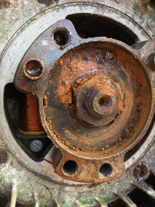

Tydligen finns det en generator i den för att kunna ha en lampa på den. Om trådarna ligger ihop eller har kontakt med jord blir det ingen gnista. Har du tur är det bara att trådarna ligger ihop och du får gnistan åter vid en ny tejpning av dem. Men har den stått i många år är det mycket troligt att du måste putsa på brytarspetsarna. På blad 40 i sprängskissen kan du se vad som måste bort för att komma åt. Brytarspetsarna sitter på nummer 13 "Ankerplatte". På blad 46 ser du tändsystemet. nummer två och tre är brytarspetsarna. Putsar du av kontaktytorna med fint sandpapper borde du få gnistan tillbaka. Samtidigt kollar du att alla trådar ut är i bra skick. Den enda som måste finnas där är tändkabeln.

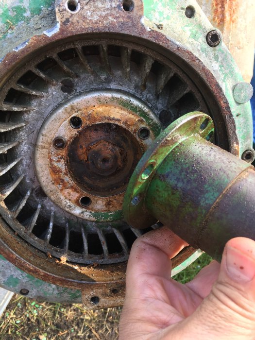

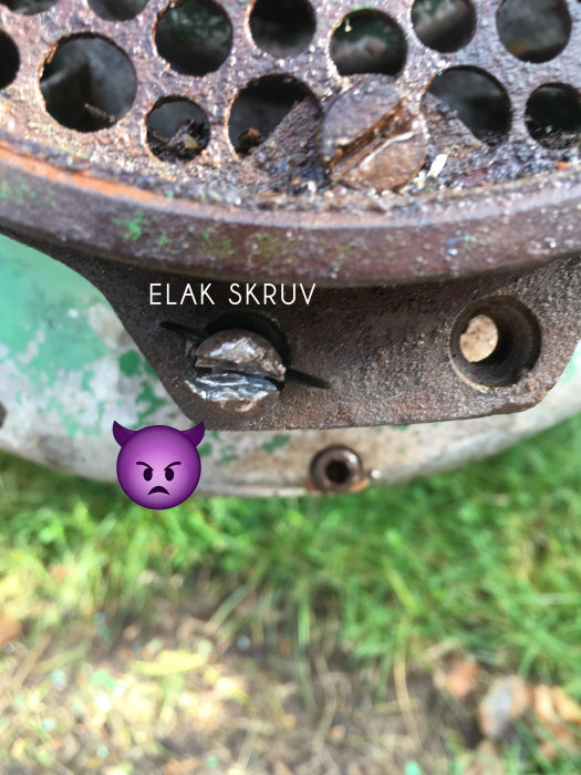

Det tog en halvtimma att lossa de första fyra fastrostade skruvarna som höll fast "kåpan". Med 556 och en hel del bankande gick det till slut. Den sista fick spåret förstört, så jag fick ta fram Dremel med mini-diamantklingan och spåra nytt. Då gick det vägen.
Sedan var dags för tre nya fastrostade skruvar. Men de var större och med djupare spår, så det gick snabbare. Och därmed var Anwerfnaben (som den heter på tyska) loss. Och nu kunde man skönja innanmätet.

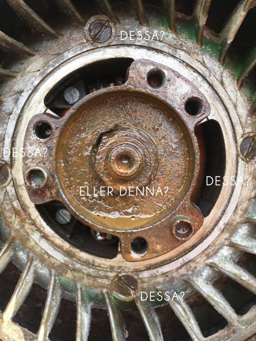

Därunder ställdes jag inför ett val. Vad ska jag ge mig på?
De fyra skruvarna eller muttern i mitten?
Skruvarna har ganska grunda spår så där kan det bli problem. Det sitter någon typ av låsring bakom muttern.
Oavsett vad jag nu ska satsa på är det nu omöjligt att få rätt kraft då allt roterar fritt då jag försöker lossa skruv/mutter.
Så jag behöver låsa motorn så den inte roterar. Ide om hur jag kan göra det?
