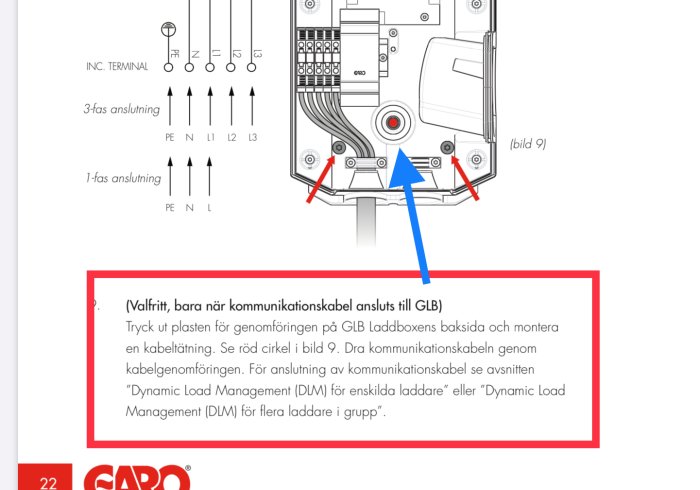

Då är frågan; vad är rätt höjd? Tittar man på t.ex. Garo GLB så föreslår de 50-150cm till ladduttaget från mark. Skulle tycka att att 150 vore bäst. Garo-boxen som exempel verkar dock inte ha matning genom bakstycket, även om en del bilder saknar matningskabel. Hur är det med andra fabrikat? Jag skulle helst vilja slippa utanpåliggande matning. Det senare kanske inte är möjligt utan att bryta skyddsklassningen.

Har precis monterat en Garo. Och det stämmer som du påpekar att genomföringen på baksidan endast är till för styrkabel (varför då kan man undra). Det blir en liten krok från undersidan till väggen - ganska diskret ändå. Vi satte boxen på nästan 150cm.

Vissa modeller av Garo labbox har kabelgenomföring i bakstycket på lådan, Tesla har genomföring i bakstycket, och Schneider evlink har det. Övriga fabrikat kan jag inte uttala mig om.

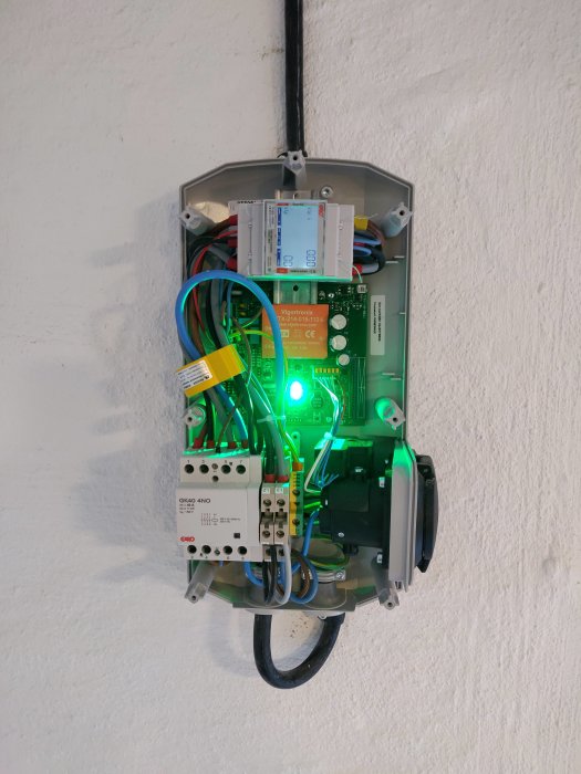

Denna Garolåda, med DC-felströmsövervakning och intern mätare för framtida lastbalansering har inte genomföringar i bakstycket.
