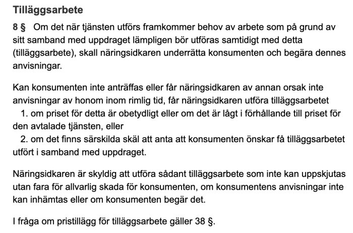

Claes Sörmland
Då kan vi lägga in 8 § också, den delen som kanske inte följdes av företaget i detta fall:
