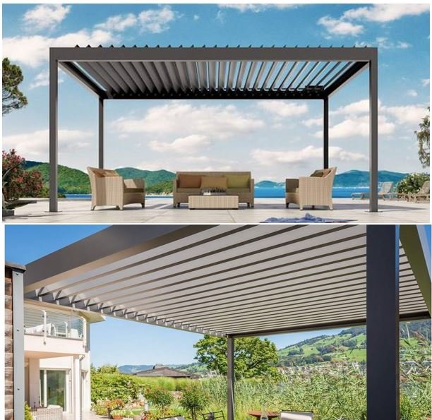

Har sett några olika varianter av solskydd (altantak/pergola) där man vinklar brädor mellan takreglarna för solskydd.
Nu hittar jag inte just de bilderna utan lägger upp en bild där de har aluminiumlameller.
Nu till frågan. Hur kan man lösa ett sådan solskydd på ett snyggt sätt?
- Hur tätt mellan plankorna (tex 120mm brädor)
- Hur fäster man de snyggast i takreglarna?
- Ska man tänke mindre dimesion så det inte blir för tungt?
Andra alternativ?
- Vanliga staketribbor men då får man inte vinklingen för solen....
- Kanalplast, men vill gärna ha kvar luftigheten.
- Tyg/segel, nja. Ser lite sladdrigt ut
Andra idéer?

du kan kika lite på min pergola i följande tråd: https://www.byggahus.se/forum/threa...n-altan-i-loerdags.313906/page-2#post-3336124
Där kan du läsa inlägg #26-27 och #30 så får du en solvinkeln om 56 grader och hur skuggan blir med helt stående ribbor.

Snedskruvat uppifrån från båda håll (alltså en från vardera sida av regeln) för att det ska synas så lite som möjligt. Dessutom så har alla långa träreglar en tendens till att vilja vrida sig och böja sig när de torkar så det kan vara väldigt bra att fästa in dem ordentligt.A arena skrev:
Nej, inga problem med tyngden (än så länge). Det blir första vintern nu som kommer... Beroende på hur klistrig snö som kommer så kan det säkert bli en rejäl tyngd där uppe. Vi får se
