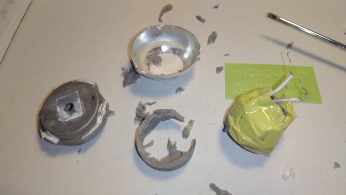

Så varför inte dissekera några och se vad dom hänt?
Många ledlampor är inte gjorde för att tas isär... Första objektet.
En Led bränd
Vid pilen har det suttit en komponent som nu var ett grått pulver.
Möjligen kunde man haft lite mer kiselpasta för värneavledning.
Andra
Om nu konstruktören tyckte det behövdes kylpasta kanske den inte ska ligga i en försänkning utan strykas ut jämt under plåten där leddarna är monterade och får god kontakt med den andra delen som skall leda bort värmen.

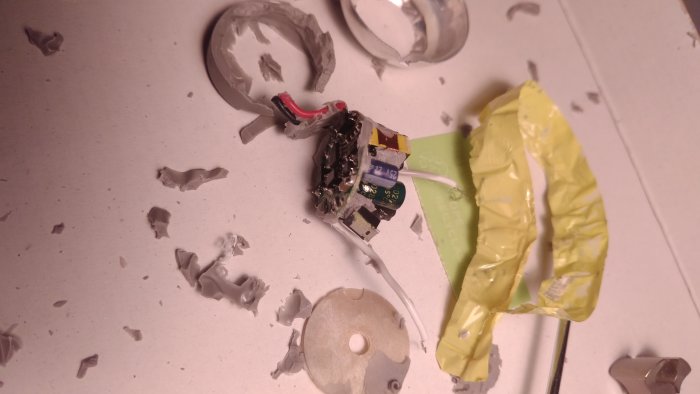

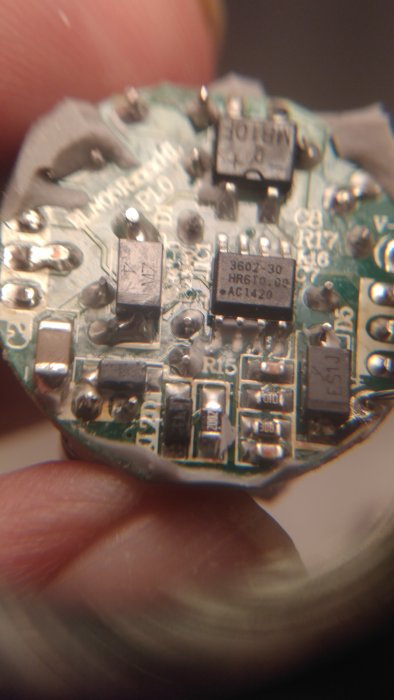

Underdelen med E14
Inga synligt brända komponenter.
Har suttit ute.
