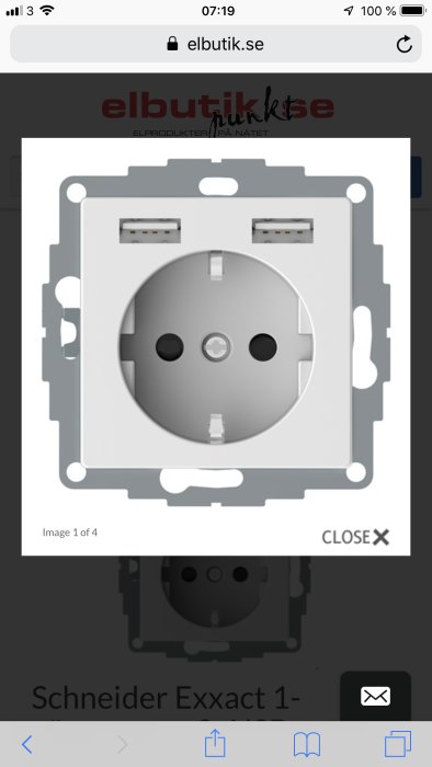

Ska ni ha överskåp så är dessa uttag väldigt bra att sätta i vinkeln mellan skåp och vägg https://www.elbutik.se/product.html/exxact-hornbox-med-3-vagsuttag-bp-vit
(Finns både med 2 och 3uttag och går även att bygga med usb-uttag)

Om du tänker köra maskiner på halvödelen skulle jag fundera på pop-upp uttag
Ja, det såg smart ut men jag renoverar en 50tals villa och vill behålla stilen så jag kör på Renovas uttag.Music Man skrev:
https://www.elbutik.se/product.html...nY3u8T5_7ryc-W40BU_DYfzLmK5scNtxoCU4kQAvD_BwE
